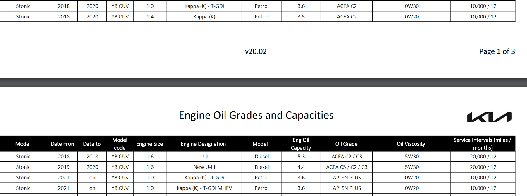

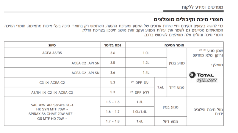

לפני 28 דקות, For Martha כתב:
אתה משוכנע שהטבלה נכונה?
הטבלה מספר רכב שיש באינטרנט, יתכן והספר מלפני כמה שנים ומאז היה עדכון המלצות, תבקש שיראו לך המלצות יצרן עדכניות.

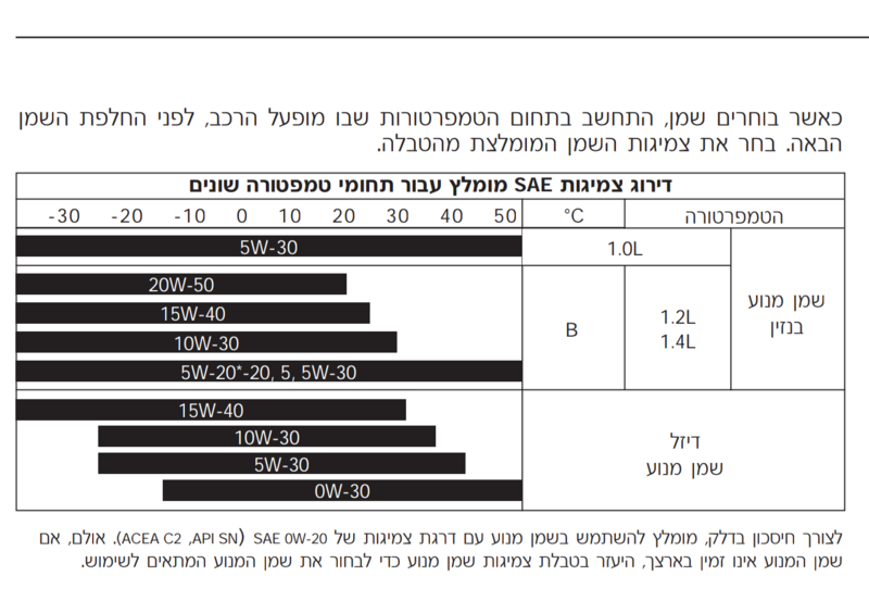

לפי אותו ספר למנוע 1.0 טורבו האפשרות היחידה היא  5W30. בתמונה השניה שצירפתי.
אין אזכור לסוג השמן ובמוסך של קיה הרשמי אומרים ״אין כאלו תקנים בארץ, זה תקן מיוחד״ - שירות אשפתי כדי לגזור קופון על לקוח בעזרת הפחדה.

לפי אתר קיה -
https://www.kia.com/content/dam/kwcms/kme/uk/en/assets/static/owners/service-maintenance/Oil-Grades-and-Capacities.pdf

לפי ההמלצות הרשומות ובתנאי עומס החום בישראל - הייתי משתמש בשמן מנוע סינטטי מלא בתקן C3 ובצמיגות 5W-30.
לא הייתי יורד לצמיגות 0W20.
