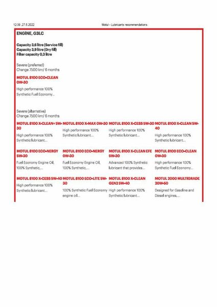

ספר הרכב לא מעודכן כל שנה, זה לא רלוונטי (ספר רכב מ-2018 לא רלוונטי יותר). מה שיותר מפתיע הוא חוסר הקוהרנטיות שקיים פה.
חלק משתמשים ב-C2ף חלק ממליצים על C3, היבואן ממליץ על תקנים שונים בין מספר סניפים (נסו אותי, תרימו טלפון לכמה מוסכים מורשים ותקבלו תשובה שונה).
בשורה התחתונה, שימו לב כמה תשובות יש פה שאינן תואמות.
ככל הנראה שארכוש C2 בצמיגות 5w-30.
אגב אייל, אני מנסה להבין למה המלצת על C3 אם אין אזכור כזה עבור מנוע 1 ליטר.
עקב תנאי עומס חום בישראל, עדיף ללכת על  התקנים המחמירים ובצמיגות 5W-30 .
C2 תואם ל A5/B5 - מכוון יותר לחסכון בדלק.
C3 תואם ל A3/B4 - מכוון יותר להגנה על עומסי מנוע, בלאי וחום.
לכן כנראה "יונדאי שופ" המליצו כי השמן המתאים הוא PAO C3 של KIXX .

לפני 3 שעות, For Martha כתב:
ספר הרכב שלך! הוא הרלוונטי.
לכן המלצתי שתבקש אחד כזה מהיבואן.
מה שרשום שם זה הנכון.
פשוט שלח צילום של עותק הרשיון רכב שלך ליבואן ותקבל אחד כזה
לגבי המוסכים, ישנם כאלו אפילו שלא מקפידים על תקן אז זה לא מדד מה הראשון או השני אומר

לפני שעה, ליין מן כתב:
אייל.
תודה אייל, אבל אשמח לראות התייחסות ל-C3 איפשהו בהמלצות המצורפות פה
