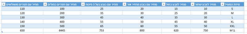

אני רוצה לקבל בסוף:
אני יכול לבחור מידה, צבע, סוג הכובע וסוג התפר ומקבל מספר משוקלל.
הנתונים בנויים מטבלה אישית פר מוצר, כמו כאן:
