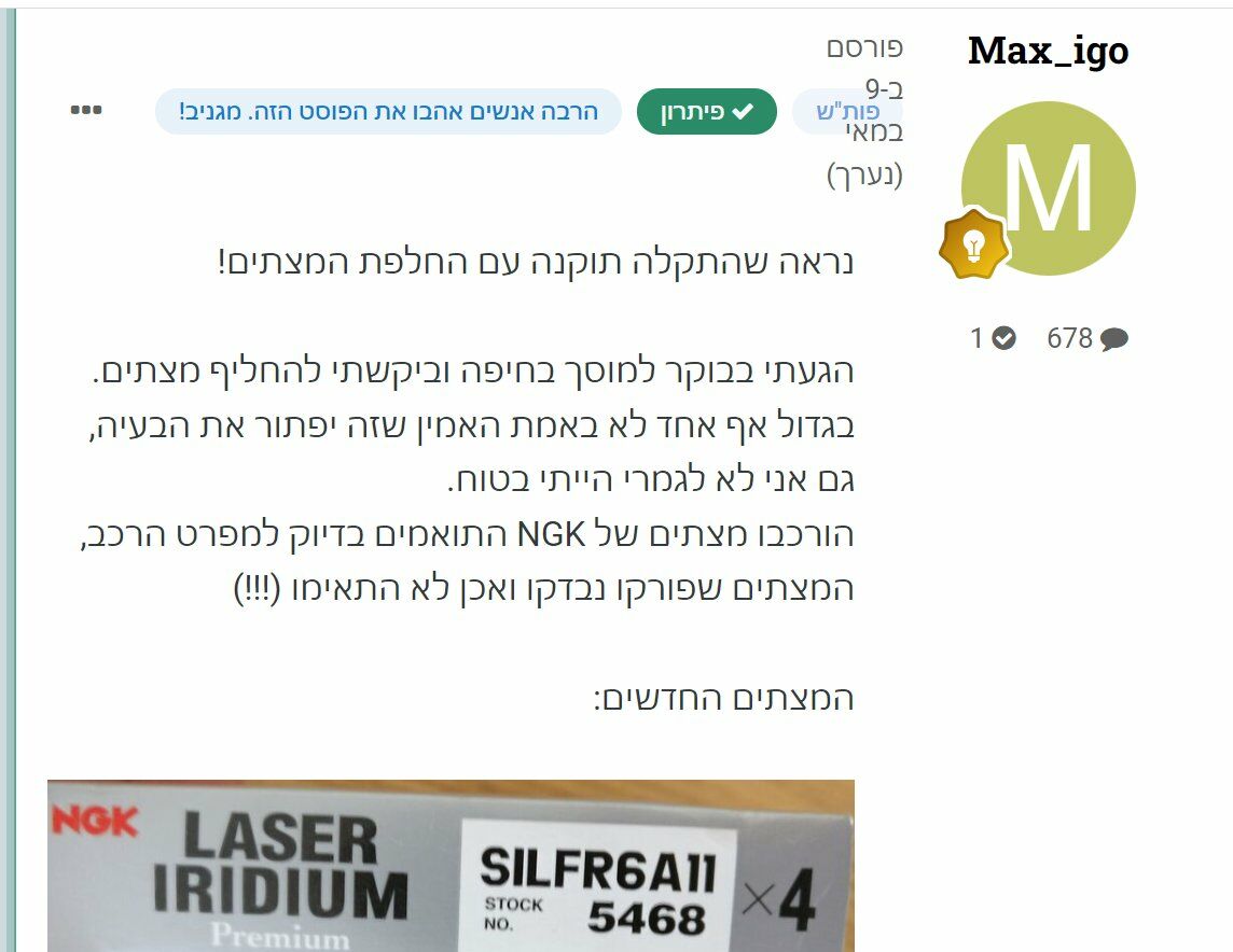

אני האיתי מרכיב מקורי.
היה פה שרשור של משהו. אם סוזוקי קרוסובר. שמו פלגים של דנסו. והתחילו לו בעיות.
רק שהרכיב מקורים נפתרה הבעיה.
בחשבון לטוח ארוך. מחליפים או כל 105,000 קילומטר. או 7 שנים.
זה השרשור לקראת הסוף כתוב מה הבעיה. וזה היה במוסך סוזוקי שהרכיב מצתים לא מתאימים.
אם לא מתחשק לך לעבור את כל השרשור.

לא הייתי מתקין מצתים שלא מתאימים ב-100% לרכב ברכבים של סוזוקי.
שמעתי כבר על 3 רכבים שונים של סוזוקי עם בעיות דומות לשלי עקב פלאגים לא מתאימים. הרכבים משנים ודגמים שונים, אבל כולם של סוזוקי.
תתקין רק את מה שרשום בספר הרכב ומוכרים במוסך של היבואן, אבל גם אז, תבדוק שזה אכן מה שאמורים להתקין לך. לי התקינו את הפלאגים הלא נכון במוסך של היבואן.
600 ש"ח זה כסף קטן לעומת כמות הזמן שאולי תצטרך לבזבז אחרי זה, בעיקר כשאתה מחליף פלאגים פעם בהרבה מאוד זמן.
