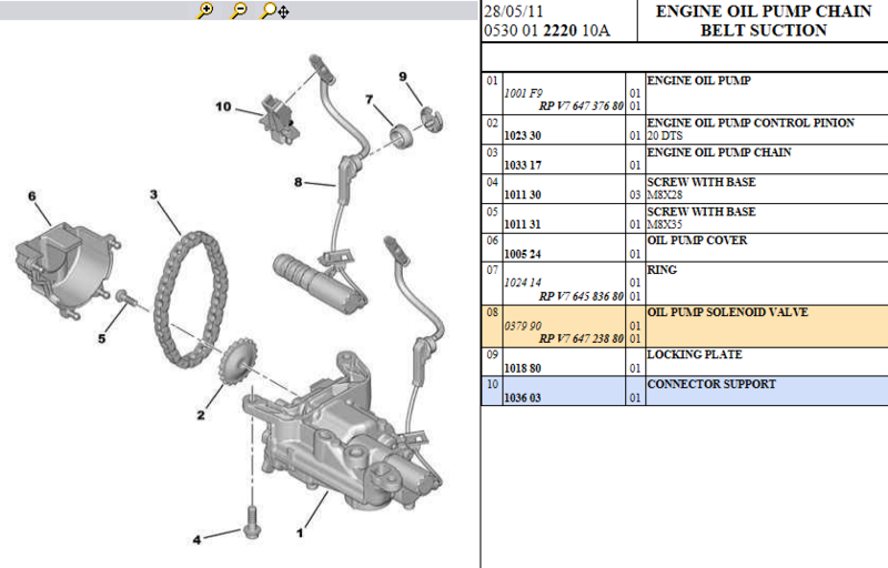

יש מצב למקט של הסולינואיד הנל?

סולינואיד מק"ט 037990, מק"ט מתחלף V764723880
בנוסף להבנתי כדאי להחליף את האטם של הצמה, מק"ט 102414, מק"ט מתחלף V764583680
ואולי גם את פחית הנעילה של הצמה לבלוק, מק"ט 101880
לא יודע כמה שני האחרונים קריטיים או שניתן למחזר את הישנים

2. לחץ שמן במנוע זה לא צחוק, לא הייתי שם את הזבל הכי זול שאני מוצא ברשת. חלק מקורי נמכר ברשת סביבות 150$. אני בספק שיש כזה ב35 שקל, אבל אם יש אז אני מפחד לחשוב מה טיבו.
