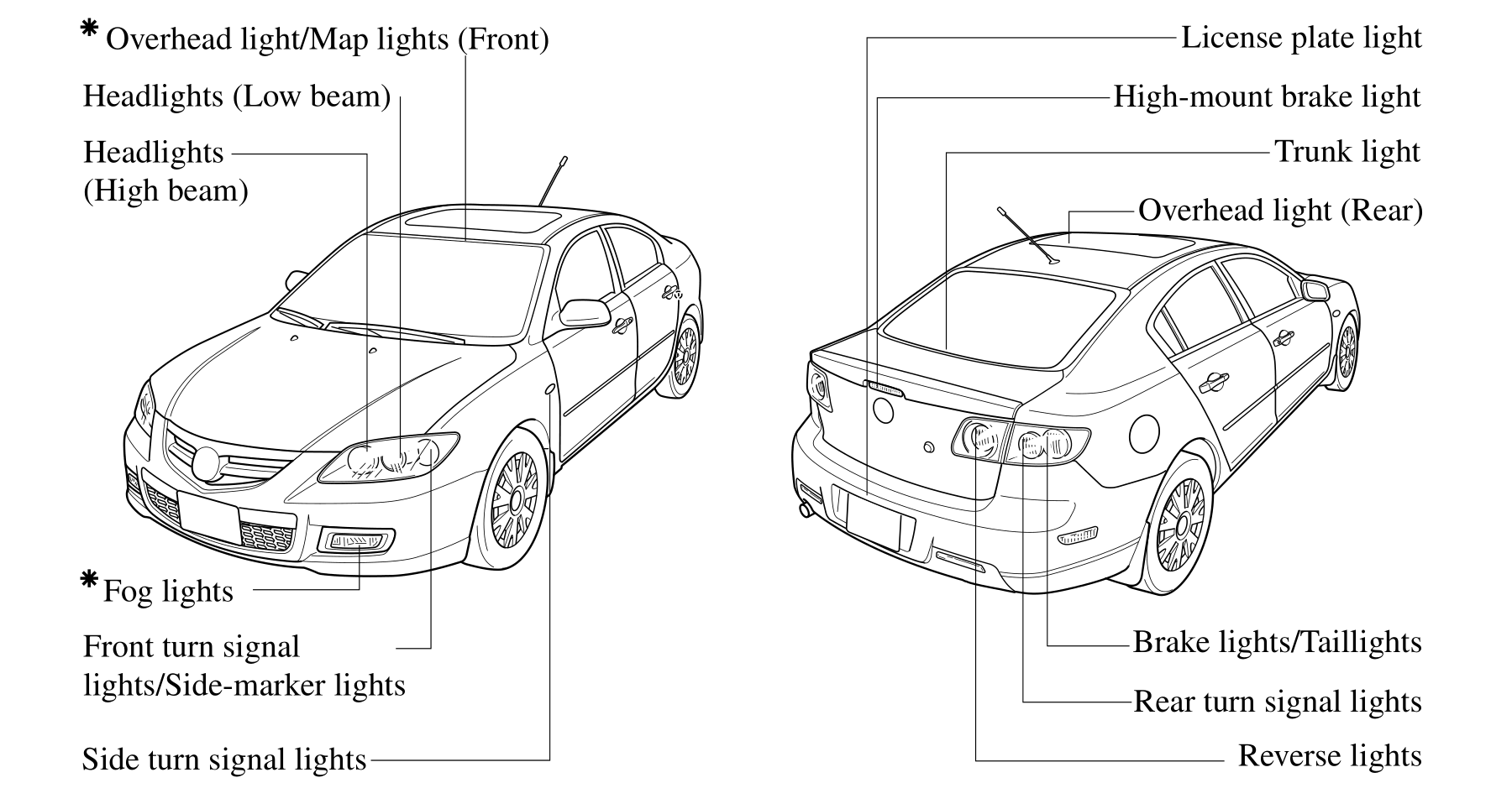

שמתי לב שברכב שלנו (מזדה3, 2008), על פי המדריך למשתמש, האורות האחוריים הם גם אורות הבלימה (צירפתי תרשים). האם הבנתי נכון?
אם כן, איך נהגים אחרים אמורים לזהות שאני בולם? רק על פי אור הבלם האמצעי (מתחת לשמשה האחורית)?
שאלה נוספת: איפה במכונית הזו הם "אורות החנייה"? הם הם מה שכתוב לגביו "Side marker"? כלומר, הם אורות האיתות הקדמיים? והאם ב"אורות חנייה" אמורים להבחין גם מי שנמצאים מאחורי המכונית?

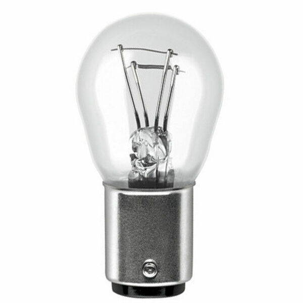

יש תאורת לילה אחורית, נורות קטנות בעוצמה לרוב 5W.
נדלקות במקביל להדלקת פנסים קידמיים במצב אור חניה או אור נמוך/גבוה.
ויש אורות בלימה, נורות חזקות יותר בעוצמה לרוב 21W, לפעמים ביחידת פנס נפרדת ולפעמים משולבות באותה יחידה ואז לנורה יש שני מגעים ושני חוטי להט. אחד לתאורה אחורית ואחד לבלימה. כאילו שתי נורות בנורה אחת.
אורות חניה הם "קליק ראשון" בידית האורות.
במצב אור חניה נדלקת התאורה האחורית שהזכרתי ובנוסף נורות קטנות בצמוד לפנסים הקידמיים. זה לא פנסי איתות אלא אור סימון בעוצמה נמוכה לסימון הרכב בחושך ולגיבוי פנסים קידמיים אם הנורה שם נשרפת.
קיבלת הסבר ממצה לגבי התקן האירופי.
ברכבים בתקינה אמריקאית גם פנס האיתות משתלב באותה יחידה, ובעת איתות הפנס יהבהב בעוצמה הגבוהה. הפנס בצד הנגדי יפעל כפנס אחורי/בלימה ויאיר ברציפות.

חבר'ה, תודה לכולכם!
אכן, מסתבר שבנורות הבלמים של מזדה יש שני חוטי להט, והן משמשות לשני התיפקודים.
(כנ"ל כנראה גם לגבי האתתים הקדמיים, שמתפקדים גם כאורות חנייה. אמנם לא מצאתי לזה אישור, אבל אלה הנורות היחידות שהמדריך למשתמש אומר שהן מסובכות מדי מכדי שבעל הרכב יחליף אותן בעצמו, אז זה כנראה אומר שלא מדובר בנורה אחת פשוטה.)
לגבי האורות האחוריים - יש דגמים בהם אכן שני חוטי להט (וכשמתקינים אותם צריך לשים לב למיקום הפינים בצדדים, שהם מדורגים - כדי לא להפוך את חיבורי הנורה), יש דגמים בהם יש נורות נפרדות לבלימה (להט 21 ואט או מקביל ב-LED) ולסימון אחורי (5 ואט)
לעומת זאת פנסי האיתות לעולם לא יהיו גם פנסי חניה מסיבה פשוטה: פנס החניה הוא לבן ופנס האיתות צהוב ("ענבר") - כאשר הצבע יכול להיות של הנורה עצמה (עם עדשה לבנה) או של העדשה. כמוכן נורת איתות תהיה חזקה (אאל"ט 21 ואט) בעוד שנורת החניה תהיה חלשה בהרבה.
