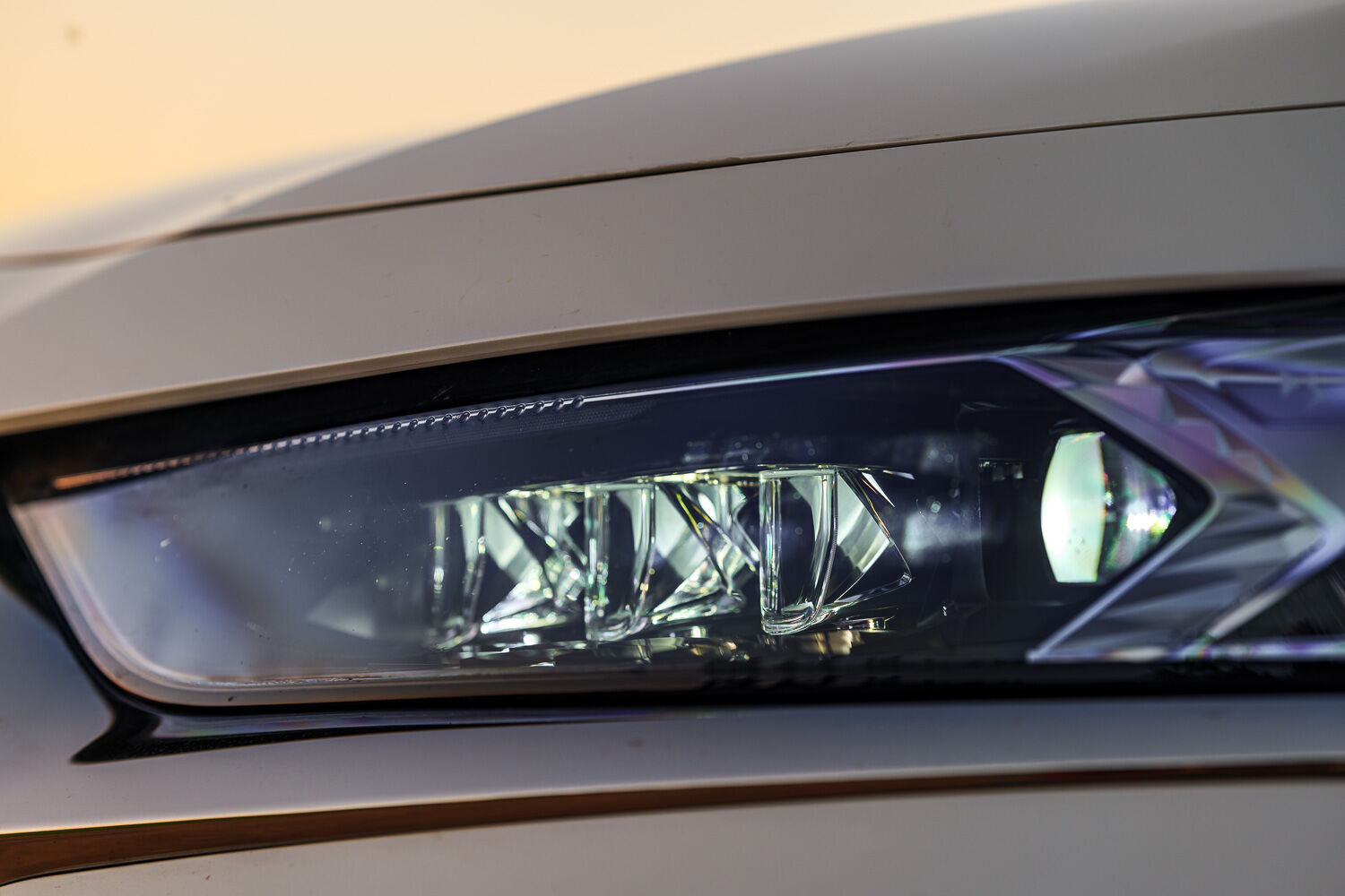

כשאתה אומר "שבירת אור", אתה מתכוון למין אפקט קשת בענן כמו זה בפינות של הפנס שבתמונה?
אם כן, זה אכן קורה כשמסתכלים על חלון עם ציפוי פלסטיק/ניילון עליו (לא חייב להיות השחרה, אבל חייב להיות ציפוי) דרך משקפיים (או מצלמה) מקוטבות (פולורייזד/פולארויד). בגדול, זה סתם טיפה מציק בעין. אין לזה שום השפעה או הפרעה לכלום.
