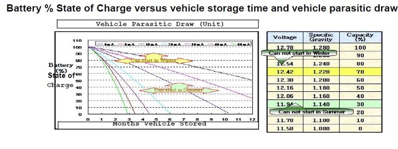

אם המדידה נעשתה לאחר שהמצבר נח כשעה וכבל המינוס מנותק המצבר לא יוכל להניע את הרכב.
צירפתי לך תמונה מהספרות המקצועית של יונדאי. תוכל לראות גם את הקשר ביון הטמפ' החיצונית ויכולת ההתנעה של המצבר בתלות מתח הקטבים. כמובן מדובר על מצבר שאינו מחובר למערכת החשמל של הרכב.
  • רעיון טוב! 2
איזה כייף לי :)
אני מכיר גרפים קצת אחרים והניסיון שלי קצת שונה אבל אנחנו יורדים לקטנות כבר.
