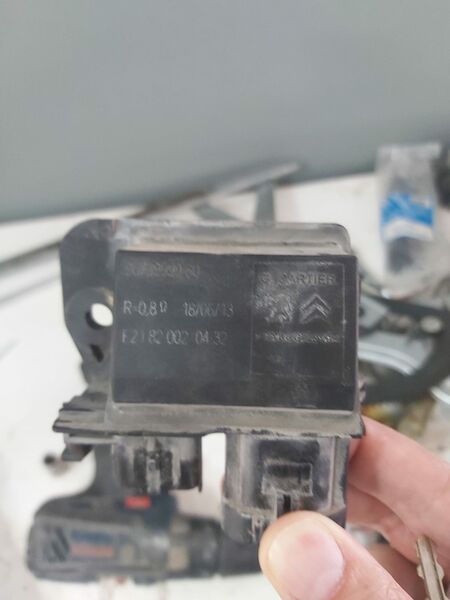

הבעיה בסופו של דבר אכן היתה בעיית קונקטור אך לא של המזגן אלא של הדבר הבא:
מדובר בנגד מהירויות של הוונטה של הרדיאטור ומעבה המזגן - הדבר הזה יושב לו בין הגריל למעבה ומתברר שהמהירות הנמוכה של הוונטה לא עבדה בכלל ובגלל זה ביום חם - המעבה לא קיבל קירור, הגז התרכב בתוכו ויצר לחץ ונתקע שם והופס אין קירור אלא אם כן הטמפ' בחוץ נמוכות והאוויר קר מספיק - זו הסיבה שבבקרים ובערבים היה לי מיזוג.
הוא שלף את הנגד, ניקה אותו, שיחק קצת עם הטרמינלים שלו שיהיה יותר מגע, החזיר חזרה לאחר איפוס מחשב (ניתוק מצבר) והרכב חזרר לקרר.
הלחץ במכונת ניקוז ומילוי של בוש הגיע ל400 בזמן שהתקלה התרחשה וכשהנגד טופל ירד לאזור ה150-160
230 שקלים על העבודה ונסעתי לשלום - שעה וחצי מזמני בה גם עברתי ממול לטמבוריה של לואיי וקניתי כמה דברים לבית וגם נהניתי מקפה מצויין וכל זה בשבת מבלי לאשפז את הרכב ומבלי לאבד יותר מידי זמן משפחה.

הממסר הזה דפוק באופן רוחבי על קשת דגמים עצומה. יש שם מיני ריליי שלא עומד בעומס לאורך שנים (זה מתחיל מהתחממות בהלחמות ונגמר בממסר דפוק).
כמובן שיש מק"ט מחליף.
ב C4 2007 של אישתי פשוט הלחמתי 4 חוטים במקביל לממסר הקיים, שמתי מיני-ריליי חדש והוצאתי אותו החוצה (כי אין מקום בתוך הקופסא).
למרבה הפלא זה שורד כבר כמעט שנתיים בלי בעיה (הייתי בטוח שגשם\מים יחסלו אותו תוך זמן קצר... תיכננתי לאטום אותו אבל לא הגעתי לזה מעולם).
אתה יכול לברר מק"ט, להזמין חדש ולהחליף (אם בא לך ראש שקט לקיץ הקרוב, כי ניקוי מגעים לא יפתור את בעיה - זו לא בעיית מגעים).

מצאתי את הקישור הזה - לחץ -> כאן
מתאים? כי הבעיה היא שהמק"ט על הנגד שלי ממש לא רואים אותו טוב בתמונה הוא די מחוק ונגמר ב60 כאשר המק"ט הזה נגמר ב80 אבל משום מה באיביי הטענה היא שזה חלק שמתאים למנוע THP 155 של DS5 שנתון 2014
מה אומר? להזמין?
Pioneer TS-X150
זה אכן המק"ט שמופיע בתמונה של הנגד שנמצא בDS שלי - תודה! הוא נראה על גבול המחוק אבל הספרות שחשבתי שאני מזהה תואמות לקישור שהעלית וזה של בייפי - אותה חברה שעזרת לי עם הטרמוסטט שלהם אז כן -אזמין את החלק הזה עכשיו.

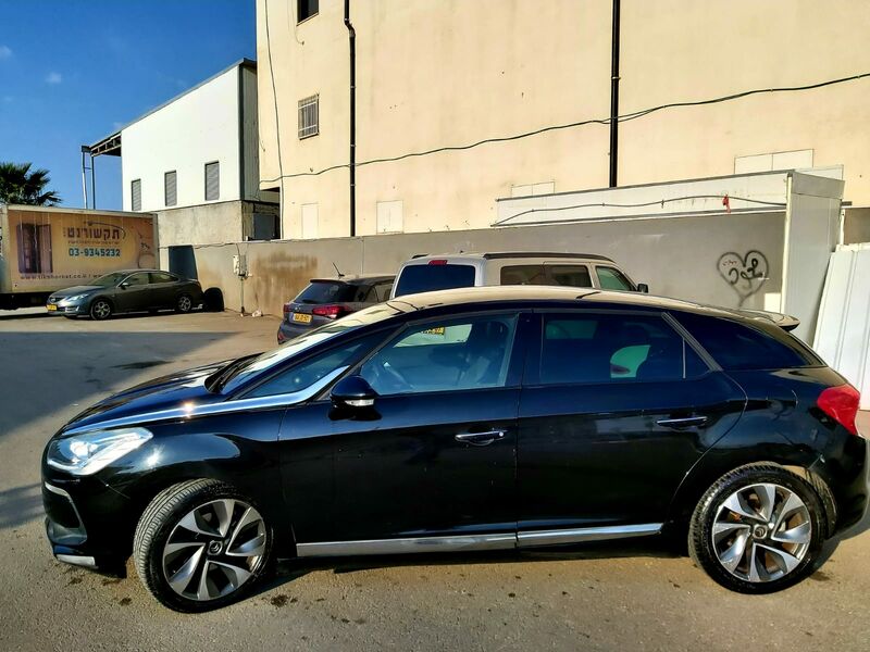

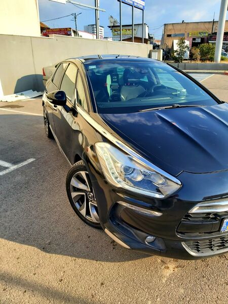

טוב אז מעשה בליל הסדר - פסח 2021 וגם תמונות שהבטחתי
נוסעים בשבת אל המשפחה בחולון וזורמים לקחת את הDS - האמת שעברה בי המחשבה בראש שזה לא הרכב להחנות ברחוב - כל העסק עם הזכוכית והמראות שם עדין מידי, רחוב צר בחולון זה לא מתכון טוב עם DS כזו. אבל נכנסים לרכב ונוסעים.
מגיעים, אוכלים ככה שקשה לנשום - יוצאים לדרך חזרה מוקדם בכל זאת ילדים קטנים וקולט שמראה שמאל הפעם, לא נפתחת - בקושי זזה - עכשיו הדבר היחיד שעשיתי שונה זה לנעול את המראות מהמתג בתוך הרכב טרם דוממתי מנוע במקום עם האזעקה - וזו מראה שמאל שפונה לכוון המדרכה בכלל. מה הפעם?!?
בקיצור מהר מאוד מבין שכנראה מישהו במדרכה חיבל בה אבל לא רואה סימנים למכה - חשבתי אולי מישהו הלך עם סיר ביד ולא שם לב.
פותח את המראה ידנית כך שיהיה ניתן לנהוג איתה ומגיעים הביתה - איתות, מנוע חשמלי של המראה עצמה ותאורה - הכל עובד - רק המראה קצת משוחררת.
יום למחרת קם - לוקח את הרכב לקסם אל אדם פנסים ובעניין של 30 דקות הבן אדם מפרק את המראה לגורמים כשהיא על הרכב - מפוצץ אותה בשמן WD40 ומרכיב חזרה ומתחיל לשחק עם האזעקה עד שהגג"שים שם תפסו כמו שצריך והיא חזרה לזוז - הוא טוען שמישהו נתן למראה ממש מכה חזקה וכנראה עם היד כי אין שריטה רצינית על המראה.
ממש מרגיז!
וחייב לציין כאן מילה טובה על העסק - לא גבה ממני שקל! לא הסכים לקבל תשלום.

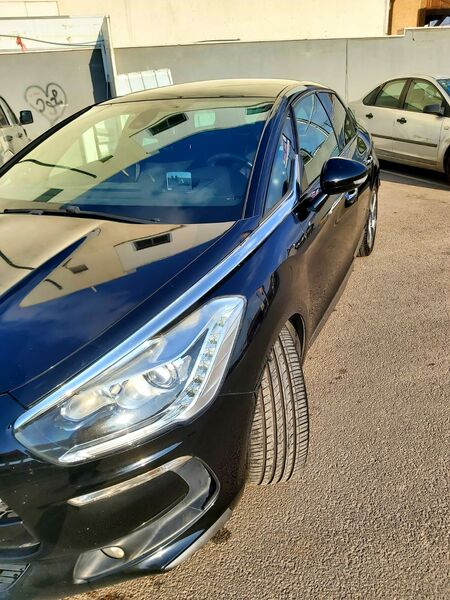

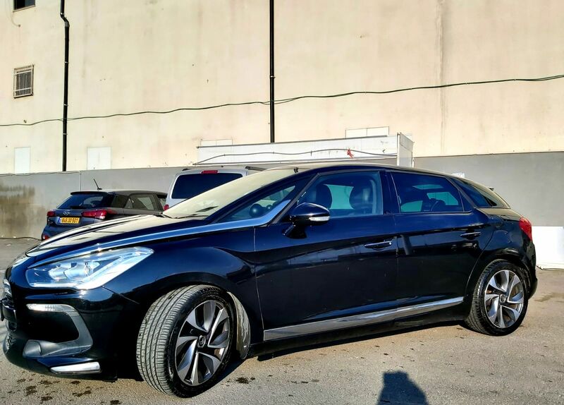

קצת תמונות - בכל זאת לאחר מכן לקחתי אותה לשטיפה להעיף את כל השמן מהדלת ועשיתי לה בוק על רקע מוסכים בכפר קסם (המגרש הביתי של צורפתיה נועזת!) וגם שימו לב לדודג' ניטרו ברקע כשהתמונות עצמן נלקחו במגרש חניה של תחנת דלק (המגרש הביתי של הדודג')
באיזשהו מקום היתה קטע מפגר שממש נשמתי לרווחה כשהבנתי שמדובר בחבלה ולא עוד תקלה - מרד אלור!
