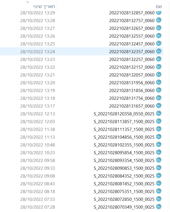

יש לי DDPAI Z40 מצלמת קבוע בצורה של TIMELAPSE
אתמול פגעו ברכב, ורגע לפני שרואים את הפוגע - פוגע, המצלמה החליטה 'לפרוש' לשעה שלמה!!
ראיתי שזה קורה אחת לכמה זמן. אפשר לראות לפי שמות הקבצים וזמן היצירה שלהם (S - זה במהירות, מצלם 10 דקות באורך של 25 שניות)
מישהו מכיר מה בהגדרות גורם לזה?
תודה!

אין לי מושג למה זה יכול לקרות,
האם בדקת שהסרטון של הפגיעה לא נכנס לתיקייה נפרדת על מנת שהמצלמה לא תמחוק את הקובץ?
והאם הg-sensor פועל במצלמה?

לא נמצא בשום תיקיה
אם תשים לב כל כמה זמן הוא 'עוצר' לשעה +- וממשיך אחר כך.
יש מצב שכרטיס הזיכרון דפוק?

יכול להיות שהמצלמה מתחממת ומכבה את עצמה?
לפני 17 דקות, EliC25 כתב:
יכול להיות, שווה לבדוק אם הבעיה חוזרת עם כרטיס אחר.
אני בספק כי זה קורה גם בלילה ובטמפרטורות לא גבוהות. אם זו הייתה הבעיה היא הייתה נכבית גם בזמן נסיעה.
לפני 26 דקות, FiS כתב:
אחליף ואעדכן
