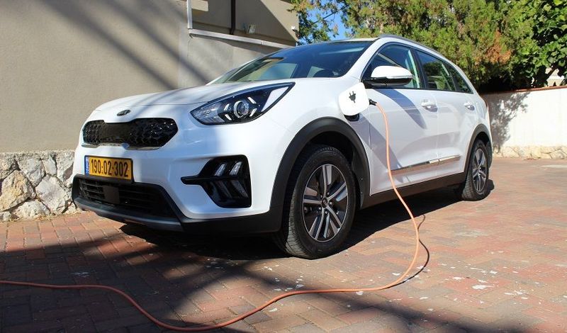

אני יודע שטלקאר מורידים לכביש עד סוף השנה לא מעט יחידות של נירו פלאג אין.
בחנתי את הרכב הזה אצלי במשך שלושה ימים, צריכת הדלק עם הרכב היתה פסיכית.
התקנתי כבל מאריך עם שקע טעינה.
הנסיעה לעבודה וחזרה לוקחים 28 ק"מ לכיוון דרך כביש 4, ואם אני חוזר על כביש 6 אז 37 ק"מ.
הטווח הריאלי הוא כ 50 ק"מ.
זה אומר את כל הדרך לעבודה הוא נסע על חשמל, ולקראת סוף הנסיעה חזרה הביתה, נגמרה הסוללה הרכב הפך להיברידי.
הגעתי הביתה - חיברתי חזרה לטעינה. סידורים, חוגים, קפיצה לפה או לשם, רק על חשמל.
צריכת הדלק היתה פסיכית, פעם אחת 120 ק"מ לליטר, פעם שניה 249 ק"מ לליטר.
זו גם צריכה ריאלית לחלוטין למי שיטען אותו.
הנירו פלאג אין הוא GAME CHANGER בשוק הרכב אצלנו, והשמועות הן שיהיו דגמים נוספים מבית יונדאי וקיה.
החסכון מול רכב היברידי הוא ממש לא זניח, בעוד שנירו/איוניק/קונה היברידי יעשו כ 20-25 ק"מ לליטר, הנירו פלאג אין יעשה לאורך זמן יותר מפי שתיים.
