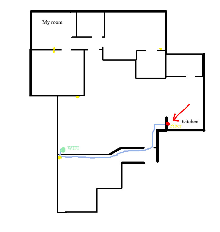

צריך המלצה לראוטר +WIFI  בשביל הFIBER של פארטנר, אני בתוכנית 1Gbs ויש לי את הנתב 4*4 הלבן שלהם בשכירות, לא ממש מרוצה מאיכות הWIFI והניתוקים (דירת 5 חדרים) ומחפש מה ליקנות.
לא רוצה להשקיע סכומים של 500+ כי אם ככה מעדיף להעביר כבלי רשת ל2 החדרים המרוחקים(בשבילי).
* יש לי עדיין את הממיר של DLINK עם כניסת הכבל האופטי, לא החזרתי להם- כי מראש תיכננתי ליקנות ראוטר משלי.

מה המבנה של הדירה +- ואיפה יוצא הסיב שלהם?
תסמן גם איפה יוצאים הכבלי רשת שאתה תעביר

הכניסה של הכבל האופטי מבחוץ נימצא ליד המקרר, שם גם יש את הפתח שמימנו מושכלים כל כבלי הYES בקירות של החדרים, אז משם אעביר את כבלי הרשת לחדרים במידת הצורך.
יש כבר כבל רשת אחד מושחל לחדר הסטודיו(הקו התכלת), אותו חיברתי ליציאה של הDLINK, בחדר הסטודיו יש חור בקיר(מהתקופה של YES) בפינה שדרכו העברתי כבל רשת אחר בשביל לשים את הראוטר בסלון (כניסת WAN)ולחסוך קיר בלוקים אחד לפחות מהWIFI.
כרגע בחדר שלי עם אנטנת WIF Archer T3U Plus שקניתי אני מקבל כ270Mbs עם שיפצור שהדפסתי לקליטה טובה יותר.
לפני שהעברתי את הראוטר לסלון(WIFI בירוק בשירטוט) הוא היה מונח על המקרר במיטבח(נק' אדומה) והקליטה הייתה עד כ 200 מגהביט אבל היו ניתוקים כל חצי שעה בערך לכמה שניות וזה שיגע אותי, כרגע הקליטה בבית סבבה יחסית ויש פחות ניתוקים אבל עדיין חושב לאיזה ראוטר לשדרג כי סתם משלם 25 שקל שכירות, אם אין משהו בתקציב נוראמלי שישפר את איכות ויציבות הWIFI אאלץ להשחיל כבלי רשת בכל הבית בעצמי, לא ממש מת על הרעיון כי אחרי טכנאי מיסכן שהזמנו שניסה להשחיל כבל אחד לסלון במשך 5 שעות וניכשל אני יודע שזה יהיה סיוט (היו המון שאריות בלוקים בצנרת שהקשה בהשחלה/שליפה של כבלי היס מהקיר).
בצהוב סימנתי את כל נקודות היציא של YES שמשם יצאו כבלי הרשת.
תודה מראש על הניסיון לעזור.

המיקום של ה-WIFI נראה סבבה לגמרי.
אפשר לשים שם נניח Mikrotik cAP AC שבעין לא מזוינת אמור לתת לך כיסוי יפה ב-2.4GHz.
בנוסף הייתי מנסה להשחיל לפחות כבל אחד לאחת משתי הנקודות הצהובות הרחוקות (העליונות), ואז אפשר לשים שם עוד יחידה כזו, על תדרים אחרים, עם אותו SSID/Password כדי לקבל Roaming שקוף וסוגר סיפור.
אצלי יחידה אחת כזו משרתת סדר גודל דומה, אבל הנקודת רשת אצלי לא במיקום מרכזי בכלל.

בשום מצב לא הייתי מסתמך על 2.4 היום.
גם אם זה יגיע, כיף זה לא יהיה.
בהתחשב בגודל הדירה, לא יהיה מנוס מפתרון Mesh.
כמובן עם עדיפות מאוד גדולה לחיבור כבל בין היחידות.
תלוי מה הצרכים, 5GHz אמנם נותן מהירות גבוהה, אבל כיסוי מופחת משמעותית וחדירת הפרעות (או במילים אחרות קירות) מופחתת משמעותית.

ניראה לי לא יהיה מנוס מהעברת כבלים בחדרים המרוחקים, מרגיש רע לשלם על גיגה ולקבל 200 :-) (גם LATENCY חשוב).
מה שהכי מפריע לדעתי זה הייציבות, כי יש המון הפרעות בסביבה (בניינים גבוהים צמודים עם קירות מאוד עבים), אתחיל בחיפוש אחר רכיבים לקנייה בשביל לרשת את כל הבית ואז אחליט איזה ראוטר לשים ליציבות מקסימאלית והפסקת התשלום של השכירות.
עשיתי בדיקה והראוטר שלהם(פארטנר) מתרסק במהירות כשאני מריץ את הבדיקה במקביל בשתי מכשירים, הראוטר לא מצליח להחזיק יותר מ250 mbs כולל (מהירות הורדה של המחשב שלי  + הנייד ביחד).

לפני כשעה, m3x7r3m3 כתב:
זה לא רק מהירות.
בסביבה עירונית עמוסה, שימוש ב 2.4Ghz זה פתח ל Packet loss מטורף.
(ברמה של אתרים לא נטענים עד הסוף ו/או בכלל - בלי קשר לגיימינג).

אכן זה לא שחור או לבן.  אצלי בממ"ד ובכלל בבית ה-5G משמעותית עובד טוב יותר.
לי באופן אישי לא עזרו משחקים עם התדרים השונים.
@hwgeek
במצבך, הייתי משקיע בכבילה כמו שצריך (בכל הבית או באיזורים המרוחקים), ומפזר נקודות גישה בבית (עם עדיפות גדולה מאוד לפיתרון Mesh כלשהו).
ומשתמש באופן בלעדי ב 5Ghz איפה שאפשר.
