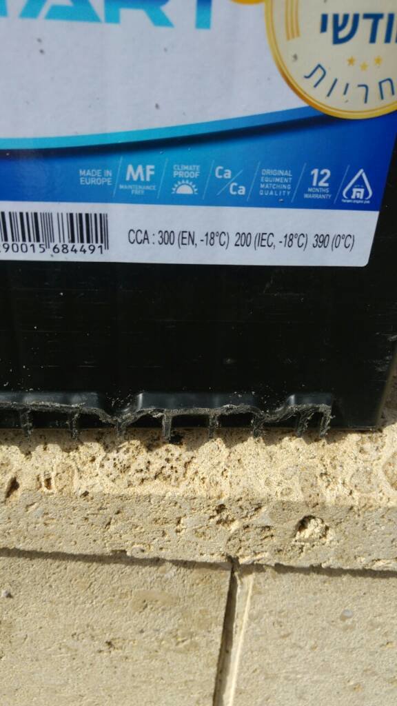

איו מצברים עם שיפוע בדופן אבל יש מצברים עם קנט למטה שמיועד לקיבוע המצבר במכוניות מסויימות.
הרכבת מצבר עם קנט בתושבת שמיועדת למצבר ללא קנט יכולה אולי לגרום לבעיה שאתה מתאר.
אם הקנט הוא הבעיה, אפשר להוריד אותו עם סכין יפנית, כמו בצילום.
rps20180416_131557.jpg.56493302d82f0c0dfaa2ea25fa882a9f.jpg.2cbf8e0b2796c41c5bc3f684068a5960.jpg
