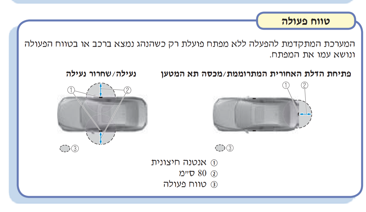

סיפור מוזר מהיום.
פותח את הרכב מתניע ומגיע ליעד.
יוצא מהרכב נוגע בידית והרכב לא ננעל, בודק בכיס ומבחין שהמפתח לא בכיס, כנראה נפל על הכסא. מחפש בתוך הרכב על הכסא, המפתח לא נמצא.
מנסה להתניע, ומקבל התראה "key not found".
בשלב זה אני כבר לא בטוח שהמפתח היה בכיס שלי מלכתחילה.
אז איפה המפתח? הרי הצלחתי להתניע ולהגיע ליעד.
אולי נפל מהכיס בחניה בדיוק שנכנסתי או שיצאתי מהרכב? חיפוש סביב הרכב ומתחתיו לא העלה דבר.
שיחת טלפון לאישתי כדי לבדוק האם המפתח נפל בחניה הפרטית. גם פה התשובה שלילית.
התעלומה נפתרה לבסוף לאחר מספר דקות ארוכות ומורטות עצבים.
יש לכם רעיון איך?
S60 Rdesign
הסוללה במפתח נחלשה. חיפשת שוב בכיס או בתיק וקירבת את המפתח לכפתור ההתנעה (במצב של סוללה חלשה\חסרה הוא פועל כ-NFC).
אפשרות שניה - פתחת את הבגאז' והשארת את המפתח שם.

הפתרון יותר פשוט.
כפי שאמרתי, חיפשתי את המפתח גם מחוץ לרכב וגם בתוכו אבל הוא לא נמצא.
החלטתי לעצור רגע ולחשוב בצורה מסודרת.
עובדות ומסקנות :
1. הרכב נפתח והתניע. מסקנה -המפתח היה אצלי כשהגעתי לרכב
2. לא התקבלה התראה במהלך הנסיעה על חוסר במפתח. מסקנה - המפתח היה בתוך הרכב לאורך כל הנסיעה ועד להגעה ליעד.
3. רק בסוף הנסיעה לא הצלחתי לנעול את הרכב ולהתניע. מסקנה - המפתח זז ממקומו ברגע
שיצאתי מהרכב.
בשלב הזה כבר הייתי בטוח שהמפתח בתוך רכב. לאחר חיפוש עיקש ושימוש בפנס של הטלפון המפתח נמצא בצידו הימני של הכסא, תקוע במרווח שבין הכסא לתא האחסון בין הכסאות.
וזה אחרי שכבר חיפשתי שם קודם ולא הבחנתי בו.
המפתח כנראה נפל לאחור בזמן שיצאתי מהרכב.
מסתבר שהמערכת מאוד רגישה למיקום המפתח.
לא מספיק שהמפתח בתוך הרכב. הוא כנראה חייב להיות במיקום מאוד מסוים כדי לאפשר את ההתנעה והנעילה.
S60 Rdesign
בספר רכב של מאזדה יש איור שצירפתי.
במאזדה אגב הוא לא נותן לנעול כשהמפתח בתוך הרכב.
