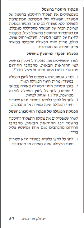

במאזדה אפשר להכניס את השלט למצב Sleep או להוציא אותו בצורה אקטיבית
image.png.614305bbe67242a91f610909943cc1bf.pngimage.png.ec764a56ca5359d850bb91aadc5eaa16.png
ליאור
מאזדה 3 2.0 "ספיריט" 2020
באמת. אני אוהב אותך כמו שאתה.
יבגני כבר לא אוהב אותי 😭
זה די מאשר את מה שאמרתי. הפעלת חיסכון בחשמל תבטל את פונקציית ה Keyless, ואז הוא יצרוך חשמל כמו שלט רחוק רגיל זאת אומרת רק כשלוחצים על הכפתור.
מפה אפשר להבין שכל עוד לא הופעל חיסכון בחשמל (לא חושב שיש הרבה לקוחות שיפעלו אותו) תהיה צריכת ישל גבוהה לא משנה אם המפתח בשימוש או לא.
