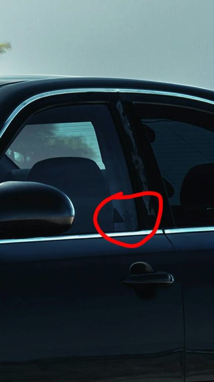

אם בהוצאת הנתיך החלונות אינם עולים בהפעלת האזעקה והרעש מפסיק אז יכול להיות מאד שהוסיפו מרימי חלונות והם עושים את הרעש.

האם על החלונןת יש סימון שהם עם הרמת שמשות מהמפעל? אם לא - ההתקנה של המרימים בוצעה מקומית.

מה זה הסימן של הרמת שמשות מהמפעל?
יש על מפסקי הרמת החלונות את הסימון שלחיצה ארוכה מרימה אותם עד הסוף אוטומטית
אבל החלונות אינם ננעלים יחד עם הפעלת האזעקה
תודה רבה !!!!!
החלונות לא עולים עם הפעלת האזעקה. בלי קשר לנתיך. פשוט האופציה הזאת לא קיימת ברכב
