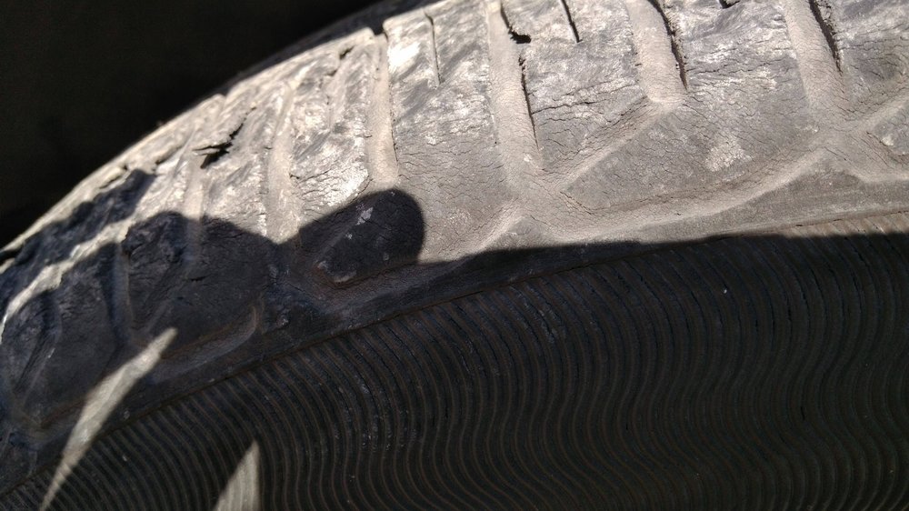

אחריות על מה? יובש בצמיגים במדינה מוכת שמש ישירה במשך רוב חודשי השנה כמו ישראל הוא דבר נורמלי. העובדה שהחזקת 50K על צמיגים היא כבר דבר מבורך והגיע הזמן להחליף. כמו מצבר, חלק מתחזוקה בלאי שוטפת של הרכב.

אמרת פז'ו אמרת הכל. הנאחס נדבק לכל דבר שם, תבדוק גם את הדלק שאתה ממלא, בטוח מזוהם. לגוף הענין אם צריך להחליף צמיגים, פשוט מחליפים, בדיוק באותה בהילות בה היית רץ לתקן מערכת בלימה פגומה, דיונים על אחריות תנהל אח"כ.

good year GT3
אלה הצמיגים המקוריים, למרות שעם האיכות הזו של פיג'ו לא אהיה מופתע אם מדובר בצמיגים סיניים מזויפים עם הכיתוב של Good Year :-D.
מוזר לי קצת שאלו הצמיגים המקוריים. האם הרכב נקנה חדש מהיבואן או בעסקת 0 ק"מ כלשהי או אחר?
באיזה דגם של פ'יזו מדובר ומה מידת הצמיגים?
בחיפוש בגוגל, רוב האתרים הבולטים שעולים הם מאינדונזיה/הודו, מה שמניסיוננו בפורום בדר"כ מעיד על איכות לא מזהירה של צמיגים.
כן יש רפרנסים לדגם גם באירופה, אבל צריך לחפש יותר לעומק. יש ביקורות ממוצעות ומטה (למשל כאן) וכן דירוגי EU ממוצעים או נמוכים יחסית.
הנושא העיקרי בכל הסיפור הוא אני מתלבט אם למכור את הרכב או לא, כך שאני פוחד להשקיע כאלפיה על צמיגים ואז להחליט סופית שכדאי למכור עוד כחודש - חודשיים, טוב זה עניין אישי שלא כל כך קשור לדיון, תודה רבה לכולם.
תחליף למשהו לא יקר, כמו falken ze914. הם יותר טובים מ GT3 שלך.
אין לך מה להתלבט, כי אם תמכור את הרכב, הקונה יוריד לך במחיר על צמיגים גמורים, וכנראה יוריד יותר מהעלות של falken.

גם אם תרצה למכור בעוד חודש חודשיים פיג׳ו 1.2 רובוטית ( כנראה 208 או 2008 ) זה כנראה יקח לך עוד כמה חודשים טובים (אלא אם תעשה תרייד או תמכור במחיר בושת).
לכן ראה ההשקע בצמיגים, לטווח זמן ממושך מספיק.
מעבר לכך, לגודייר יש יבואן רשמי ששווה לנסות ולפנות אליו.
ישראל זו המדינה היחידה מוכת שמש? בארה"ב יש לפחות 15 מקומות שכאלה, קרי 15 מדינות ישראל.
ועדיין, שם יש אחריות ברורה מאוד לק"מ ולנראות הצמיגים ואיכותם וכן הלאה.
אז כן, גם אם יקבל 20-30 אחוז הנחה מה רע? שווה לנסות ובכל מקרה - צריך להחליף.
ומה תגיד לו?
שהצמיגים נראים יבשים אחרי 3 שנים ו-50 אלף ק״מ? כן
ייתן לך 20% הנחה ברכישת צמיג חדש. בסדר גמור
