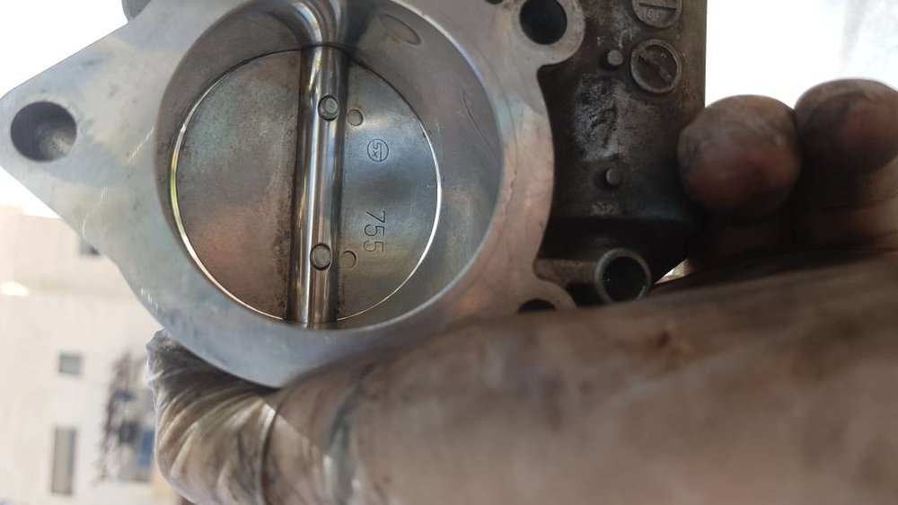

על פניו, לא נראה שיש קשר ישיר בין הגיר לסל"ד לא יציב בעמידה.
הסל"ד הלא יציב נראה כמו מקרה קלאסי של מצערת מטונפת, ניקיון שלה עולב 150—200 שקל במוסך.
לגבי הדיאגנוסטיקה, לפי מיטב זכרוני לא גבע ולא אורן לוקחים תשלום (עדיף להתקשר ולבדוק).
שים לב: צרפתי 2 תמונות של מצערת, לפני ואחרי ניקוי, תראה את ההבדלים (מדובר בפיג'ו 307), בסרק או לחילופין בעמידה, הפרפר סגור לגמרי, במידה וקיים פיח, אין כניסה מספקת של חמצן והסל"ד מתחיל לשחק (המחשב מנסה לפצות). [ATTACH]508525[/ATTACH]IMG-20180622-WA0008.jpeg
