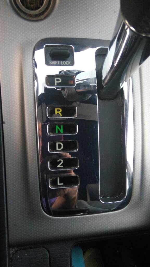

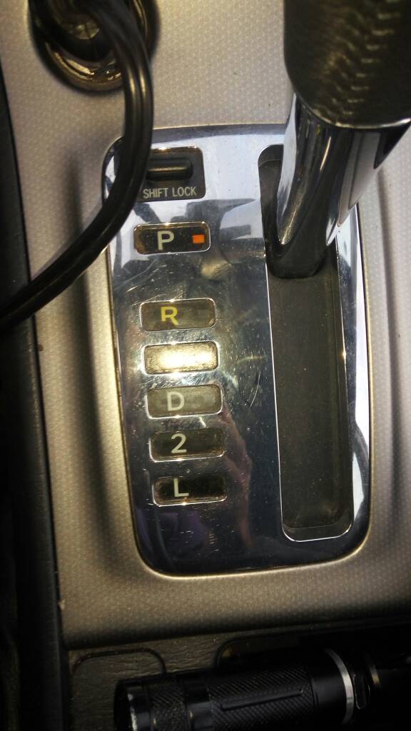

כאן לפלסטיק השקוף הייתה עכירות מעצבנת
שימו לב לצד שמאל למטה, כך נראה בערך כל הפלסטיק.
מורחים ומחכים, ושמים פס אם יכנס בחריצים..
משפשפים וזו התוצאה. במציאות הרבה יותר מרשים. נהיה מבריק לעומת העכירות שהייתה.
כתוב לא להשתמש על משטחים צבועים. ניסיתי על הדמוי כרום.
לפני
אחרי
ללא פלאש
לסיכום, מצויין לפלסטיקים פנימיים עכורים ועם שריטות לא עמוקות. לפנסים, כפי שהיצרן מציין, חסר תועלת.
