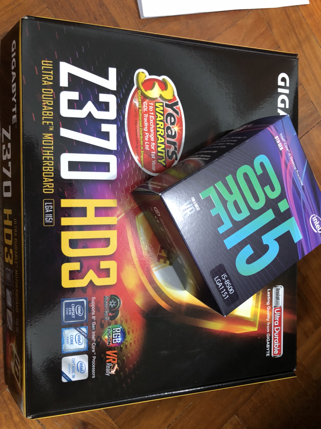

רק לסגור את הסיפור...
נרכש לוח אם חדש, מעבד וזכרונות.
למרבה הפלא מערכת ההפעלה עלתה כאילו כלום לא קרה. כבר פניתי לי יומיים להתקנות.
תודה לכל המיעצים.

את המאוורר והמעבד התקינו לי בחנות.
הטמפרטורה מאוד נמוכה - לא צריכה להיות בעיה.
מבחינת דריברים, לא נוגע... עובד!
אקטיבציה - מאוקטב....
הכל חזר לעבוד כרגיל.
מבחינת ביצועים - אין שום הבדל בין מעבד ישן מלפני שש וחצי שנים למעבד החדש.
אולי יהיה בעיבוד וידאו.
העיקר שהכל בא על מקומו בשלום.
