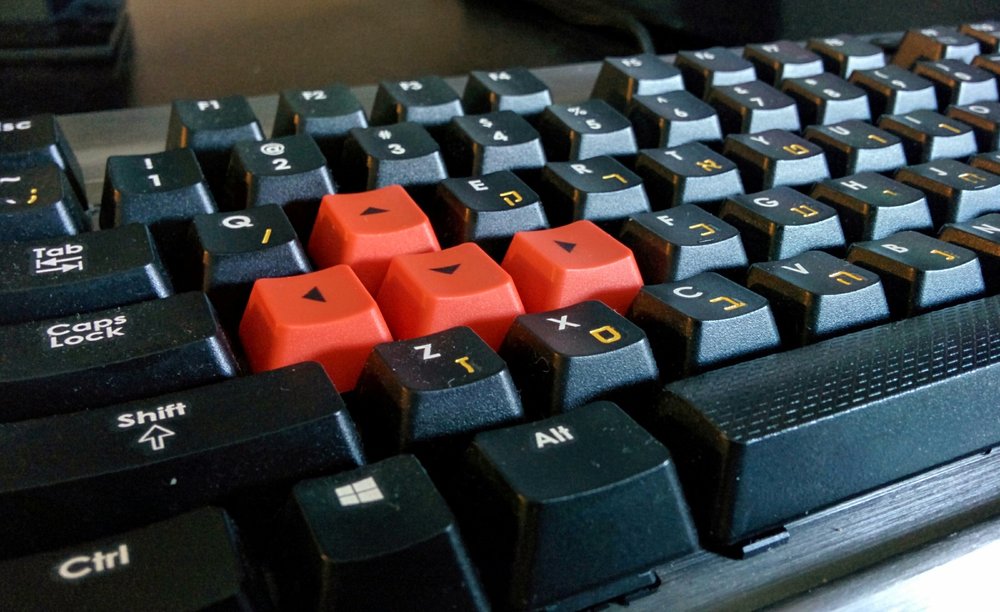

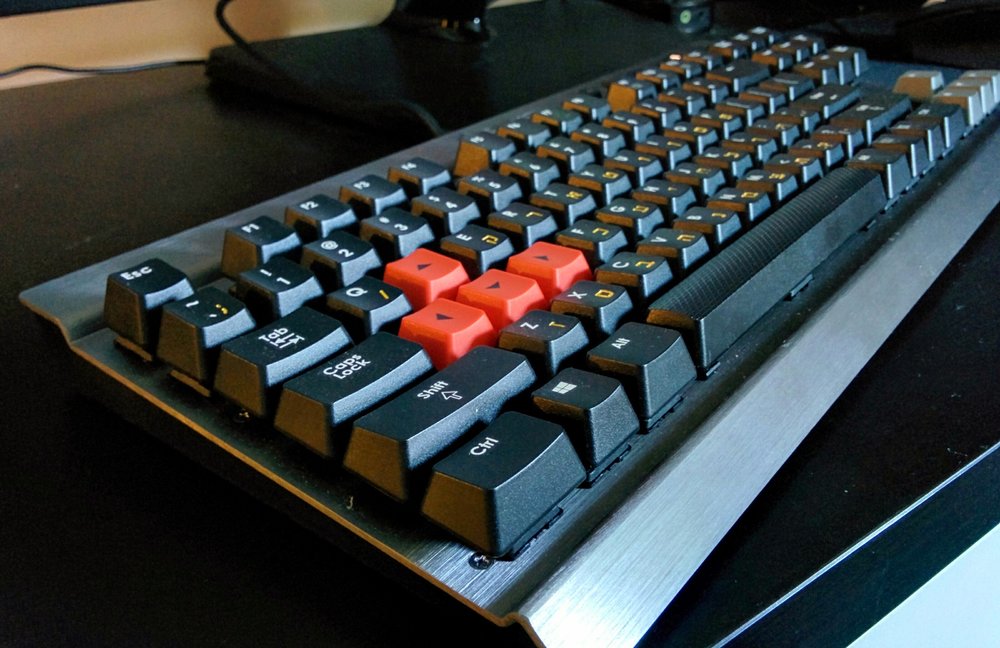

QKlXiU6sTxD0yZ00uvY0RQaNQJXexIq8lAiqTmRMqgYdjVv6luP6Ae6A0WbKo-OSbKzMPLHyMSEOv2PvM3jKEFiRb0Z_U8tEBe97emqciyPioWmOAHbszhEHC0N2KBIzildBH2OpvtzxJmkRZhP7SlLTENgPBZfUEBAbZKiqjkuqUP2QyYwsYW1eXKySHEAvPkoZJORC4x5kC3FfN7KUUwrl8PFW2RW_Kdgg0TvMHhfNOgi46hap_JCy97LnSBaPH7BPoKebsST5J7S8fY5VCBXpIT6InhjuC4I3S-YdtIE4EKZ5yqPSG7LX777toJaPbGqLpa_AfxdtO3-42k9m9SA4oAN9c9xF5f8XWz8c3U0jpfOywBG-YBGTzlGRm3MG40LmLhas_EHi3n3zTJmN4V-nvfkvow8ZalRR5WCWNFTvZq5aYXdWdwU94LkwSLa8DnDXzMecayf4tqsU0MLHvmRi-lPQBgxmCZfTtW4ehrHH__k2oygF8qCe-gELWrH1HfOE7R-oA0yChaQyilgHJH6-ujIA7JACUmtM2ZBysPGrAFNibsSGhh9xXXJYF9BjBfeBEHHnUTj52fmlwykmbNE9Few4GIL6ibsY4Tgi=w1283-h949-no
אגב, גם את מקשי החיצים האדומים רכשתי מאותה החנות, 2$ עבור מקש, כולל איזו קסטומיזציה שתרצה.

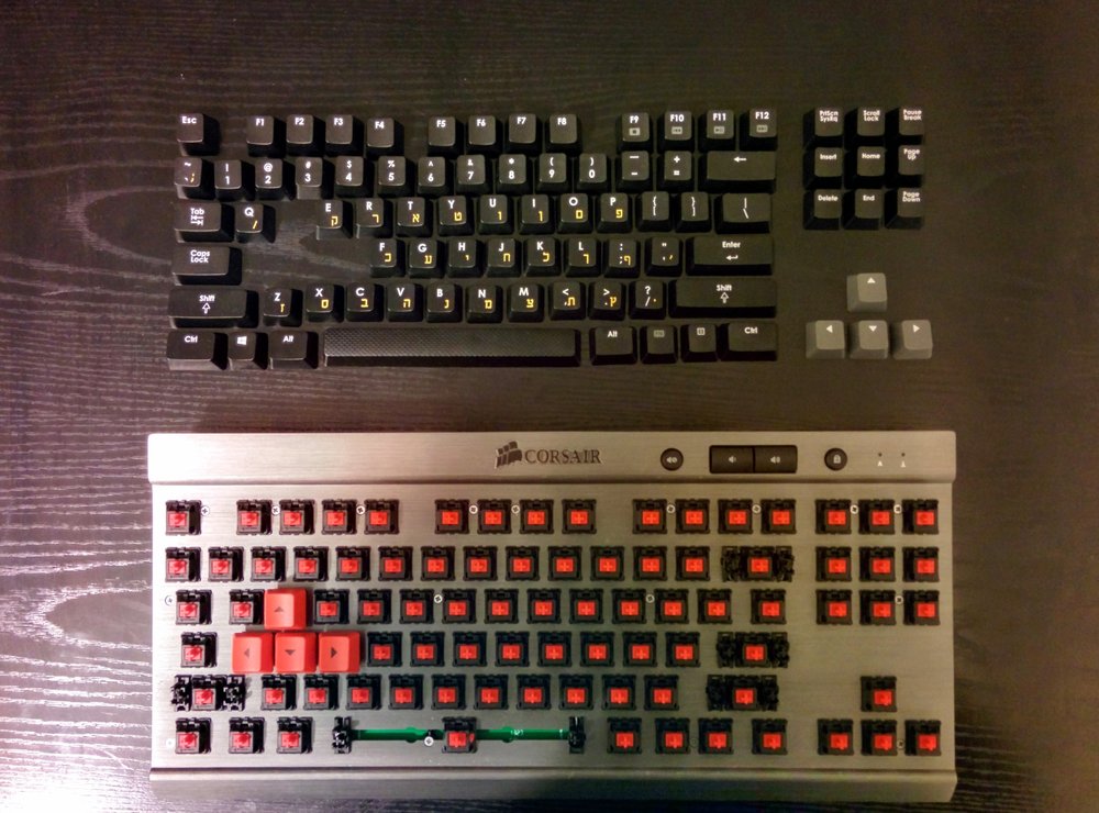

gTG3x20H4hEx31glhNWRIxrTFNSmOj2QW5qqcWTznaKfIOaYvGpCrq9aGoibJ44FhhO0PhSJxztdBR6U6hIxM8LsTjmaf25dkD9RTPkei0eHO5HsoStqKCb6JWBn2mJtWKvywWowIxyf_T5jjKn8FxovACOGU-gTHp9_YEJ9_6c7Z0Px--ThLocOsbmDMxnAspNbfTxELjGaIEMaFshF4h0XBFwRgcRYGYsFfwImjtunp1SZ9Ul5a9xU7Ind6EcUQ9v5R-ZtpT9Sxyv9nAVOMre86GmH1hZvaOZIJyGQDsDlBA7EAFtVAuC37CL-L40oEr5yFsKOWfXu0s46SXB3zh8fxT0MADen46CgeRPIfdOa4oepCMg4o3S2SOwfWJvtEsuvMFuAZ7YLBs3ov6uEHVqhIo5iQw65yG7Kg4qHJLGAPbGPNH_BjeI8kecCoFuFi2letsJjKehi7K-aCP6ZE-pDxnOuEVbGR1gzuleAcgfvb7K34J4e0xlaPz_QhdVV9iyweBPjFcYPiO1N5yduf3gnWQk3Xk9jhdWeo9G1g9r8YQ-4bh0QlxbVUUafd2zbM4k8RUrEjne5BMt9PLAgfXoe2L-fCTbhr9vyJPFh=w1550-h949-no

התמונות:

סוויצ'ים אדומים, יחסית רועשים, אבל רכשתי בזמנו כי הם היו די מוכוונים לגיימרים.
את הטבעות רכשתי בעיקר כדי להשתיק טיפה את הרעש, הייתי בזמנו עם תינוק חדש בבית וזה Big NO NO :)
קח בחשבון שגומיות כאלו משתיקות רק את רעש המקש שפוגש בתחתית המקלדת, לא את הקליק שמייצר הסוויץ' עצמו.
בדיוק. למרות שיש הבדל מורגש מאוד ברמת הרעש, המקשים עדיין משמיעים את הצליל האופייני למקלדת מכנית.
