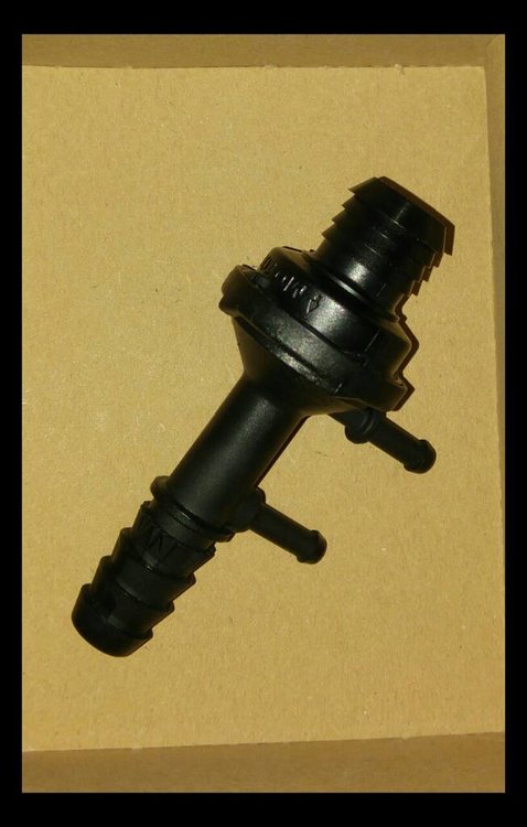

המפצל, זה חלק דומה לזה?

המפצל הזה הוא שסתום חד כיווני של בוסטר בלמים.
תפקידו לשמור על וואקום בבוסטר לאחר כיבוי מנוע.
על השסתום יש שתי יציאת וואקום שמששות מערכות שונות, בהתאם לדגם הרכב והמנוע. יש את אותו השסתום בהרבה דגמים של פולקסווגן מאותה תקופה. בחלקם רק יציאת וואקום אחת בשימוש ושניה סגורה עם פקק, בחלק שתי היציאות סגורת עם פקק, בחלק שתי היציאות בשימוש.
משלם נלקח וואקום לקידום הצתה (אם יש יחידת קודום וואקום על המפלג, לקרבורטור (אם יש קרבורטור), לשסתום יניקת אוויר חם/קר (אם יש כזה), מתקיני מזגנים היו לוקחים משם וואקום להפעלת מדפי המזגן.
אם אתה לא מוצא לאן היציאות האלו היו מחוברות, ממליץ לך לסגור גם את היציאה השניה שכרגע פתוחה, עם פקק מתאים או כמו שעושים בדרך כלל עם חתיכת צינור עם בורג בקצה השני. במצב פתוח יש כניסת אוויר משם שמשפיעה על פעולת המנוע.
