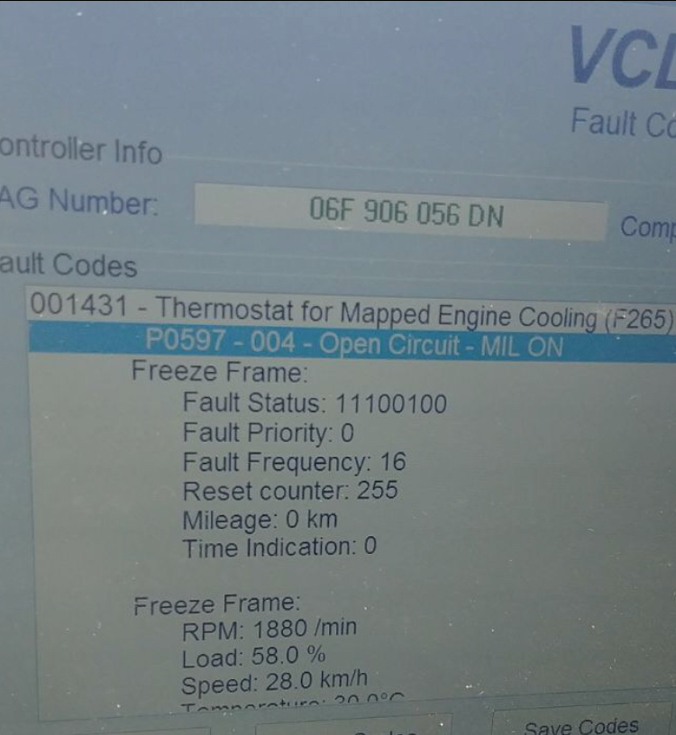

נדלקה לי נורה check engine כשלובר למחשב רכב קפצה התקלה p0597 004
open circuit בעל המוסך אומר שהתרמוסטט תפוס על פתוח

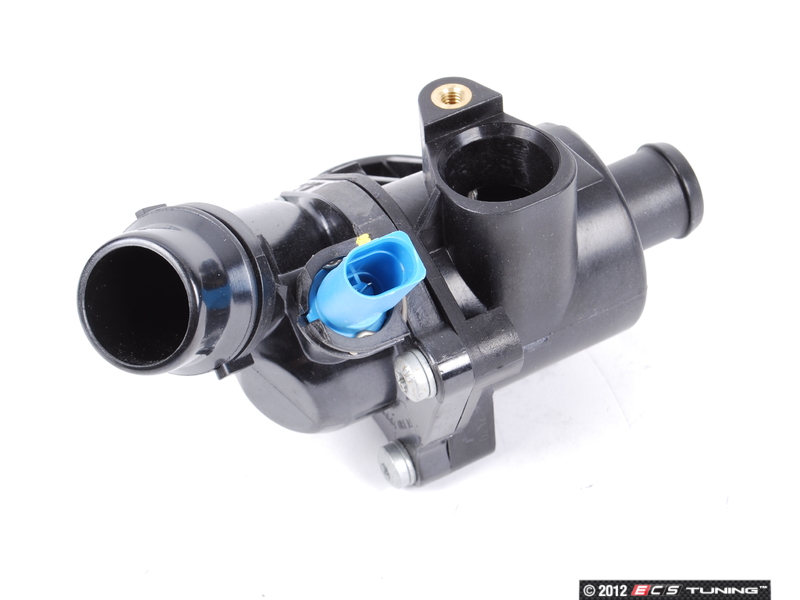

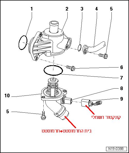

על-מנת לפרק את התרמוסטט יש צורך לפרק את מכסה הפלסטיק של המנוע, אלטרנטור, לשחרר את הברקט של המדחס לרוקן את תכולת נוזל הקירור ועוד...בקיצור עבודה לבעל מקצוע.
מצורפות תמונות להמחשה בלבד.

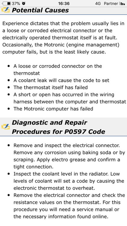

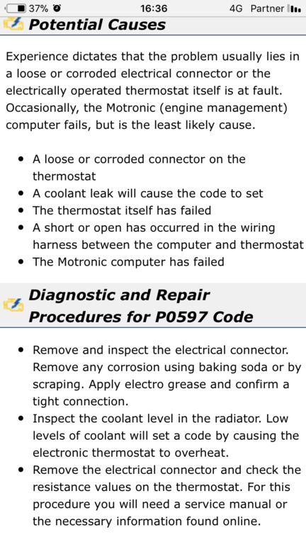

חיפשתי קצת את קוד התקלה ואכן ראיתי שיש ביסוס לטענה שלי ושאפילו יכול להיות שמדובר בקונקטור טיפה חופשי או משהו מצורף תמונה
אתה קורא מה שנוח לך :-P
בקישור שצירפת כתוב שהתקלה עלולה לקרות גם בגלל מחשב ניהול מנוע תקול לא עלינו.
אני לא פוסל את האפשרות של נתק בצמת החשמל או קונקטור חופשי.
