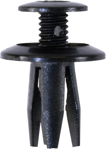

לדעתי קנה ריבנטים מפלסטיק הדומים לדיבלים כמו בתמונה המצורפת וסגרת את הפינה. סה"כ מדובר על לוחית רישוי בעלת משקל אפסי.
