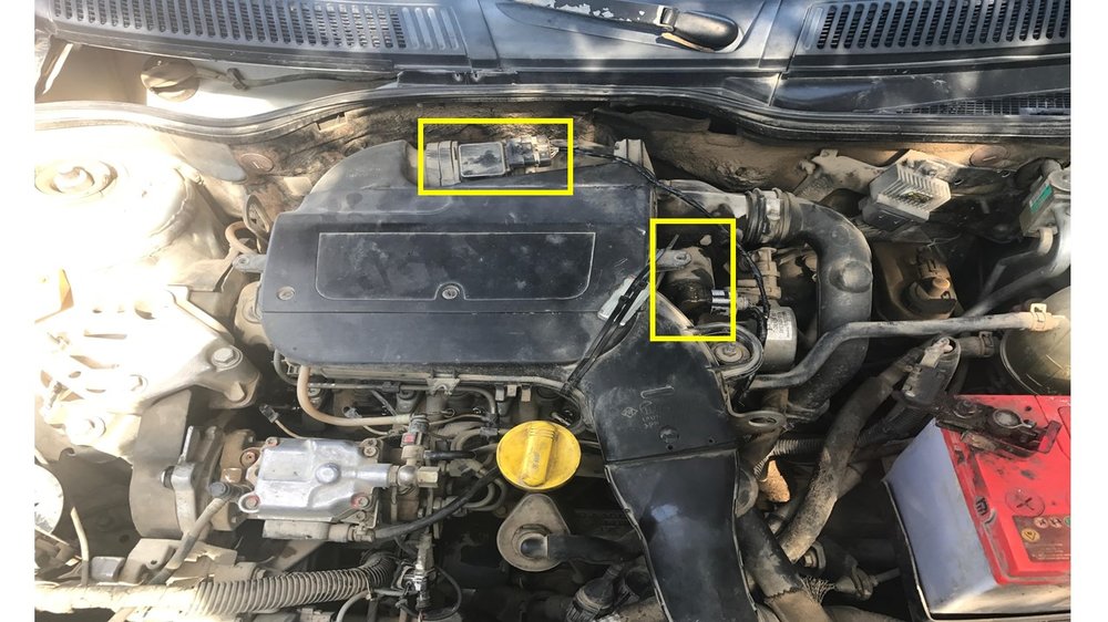

שלום,
ברשותי רנו מגאן 2002 1.9 דיזל 300,000 ק"מ.
בהמשך לשאלתי הקודמת בעניין נורת סליל הצתה שנדלק במהלך הנסיעה, ולאחר מספר פעמים כבה הרכב במהלך
הנסיעה( לאן מכן הרכב היה מניע עם טהר), הייתי שוב אצל חשמלאי הרכב בחיבור למחשב הראה קוד תקלה EGR
כרגע לא נגענו בתקלה זו, לאחר בדיקת פלגאים הכל נראה תקין. היום לאחר נסיעה של כ 20- שהמנוע כבר חם
הרגשתי שאין לרכב כוח "לא סוחב".
בעליה בהילוך ראשון נכבה, וצריך ממש לשרוף קלאץ. בנסיעה במישור הבחנתי כי הרכב מוציא עשן ממש שחור.
מה יכולה להיות התקלה? והאם יש אפשרות שבעקבות תקלת EGR תידלק נורת סלילה ההצתה במהלך הנסיעה?
מה תפקידו של ה EGR ומהן העלויות? מצורפת תמונה, האם מה שבצהוב זה מקור הבעיה?
תודה רבה ושבת שלום!
תודה רבה ושבת שלום!
עשן שחור במצב כזה אכן מצביע בסבירות גבוהה על EGR תקוע במצב פתוח.
ברכב הזה הEGR מופעל ואקום, ועם קצת רצון קל מאוד לבטל אותו.
תתחיל מניקוי יסודי של שסתום הEGR. בסבירות גבוהה תופעות העשן ואיבוד הכח יפסקו.
