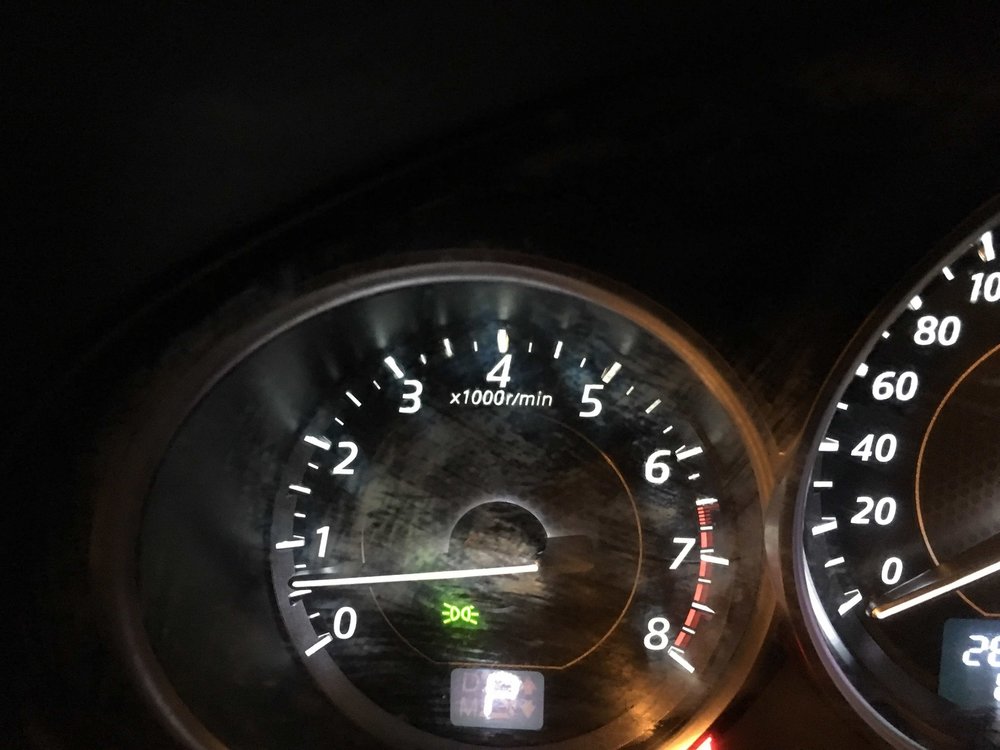

קרוב משפחה שלי הלך לשטיפת רכבים בתל אביב אליה בה הוא שוטף באופן די קבוע. בפעם האחרונה שהלך לשם, גילה להפתעתו שכל הפלסטיקה בלוח שעונים (מאזדה 6 חדשה) עכור. [מצרף תמונות]
מעבר לזה שהוא ינסה לשבור להם את הראש, חשבתי שאולי יש דרך לתקן את הנעשה.
אני מעריך שריססו חומר כדי לנקות/לחדש דשבורד והשתמשו בו גם על הפלסטיק השקוף מה שיצר תופעות לוואי.
הוא טען שאם מגרדים עם הציפורן אז הכתם קצת יורד, אבל מעבר עם מיקרופייבר+מים/APC לא הועיל בכלום - כאשר הנוזל מתייבש הכתמים חוזרים.
רעיונות? (חוץ מלבצע שיוף ולכה כמו חידוש פנסים או לפתוח את כל הדאשבורד כדי להחליף פלסטיק?)
תוצאה של מנהרות מוות למינהן שמשתמשים בסקאיי בשקל וחצי...
כנראה שזה פשוט סקאי שהתייבש על הפלסטיק, לפני פוליש(כמו שאלכס הציעה ועשה לרכב שלו) הייתי מנסה לעבור עם צמר גפן שספוג מעט באלכוהול.
לא עזר תרכוש PLASTX ותבצע עבודה עדינה
אלכוהול על פלסטיק זה ממש לא מומלץ. יכול לגרום לכוויות.
לא חייב להשתמש בPLASTX, כל קומפאונד איכותי יכול לעשות את אותה עבודה בידיוק.
לשים מעט על מגבת מיקרופייבר (עדיף פד מספוג אך לא חובה) ולשפשף חזק ואז לנגב שאריות עם מגבת נקייה.

אני גם אחרי קניית רכב שפיצצו אותו בסקאי, עושה רושם גם את הלוח מכוונים. סובל מהבעיה בדיוק כפי שתוארה כאן למעלה.
פעם: Runx 2003, Auris 2008, Golf 160hp 2010, Maxima 1999, Skoda Citigo 2012
היום: Seat Leon 1.2 tsi 2015 & Chevrolet Spark 1.4 LTZ 2016
תודה לכולם על ההמלצה, יצא כמו חדש!
