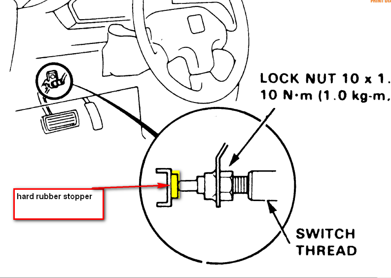

יש לי הונדה סיוויק ES 2002
שמתי לב שגם כשהרכב כבוי הן נשארות דולקות.לבינתיים הוצאתי פיוז.הבנתי שזה קשור ליוניט ברקס.
האם זה נכון? איפה זה נמצא? מה עלות הטיפול? ואם זה חלק שנמצא אצל כול חשמלאי רכב? תודה לכולם.
היוניט נמצא מעל דוושת הבלם. תציץ לשם ותוודא שמעצור הפלסטיק נמצא שם.
אם לא, תוכל לראות חתיכות ממנו על השטיח.
אם הוא שלם ותקין, אז היוניט עצמו כנראה לא תקין. קפוץ מחר לחנות חלפים ותקנה.

רב הסיכויים כמו שאסף אמר שהמעצור פלסטיק נפל.
בדר"כ הוא מודבק לדוושה ונראה כמו דיסקית שחורה. אם הוא לא נמצא, חפש אותו על רצפת הרכב (אולי הוא התגלגל מתחת למושב) והדבק חזרה.
בכל מקרה, אתה יכול לבדוק אם היוניט תקין או לא ע"י לחיצה עם האצבע על המפסק ובדיקה אם האור נדלק או לא.

אני גם לא חושב שיש למוסך מה להרוויח פה...מילא המוסך היה נותן את הדיאגנוסטיקה אבל פה הבחור בא אליו עם היוניט ופיתרון הבעיה ואומר לו רק תרכיב לי...שזה עבודה של 5 דקות בלחץ! זה כבר יהיה דיי חזירי לקחת על זה משהו. זה לוקח פחות זמן מלמלא אויר בגלגלים.
זה ממש קל,תיקח מטבע של 10 אגורות ותדביק בעזרת דבק סיליקון.
לא להדביק מטבע. זה יגרום לרעש נקישה (חלק, אבל עדיין) בכל פעם שעוזבים אל הדוושה ולשחיקה מהירה יותר של לחצן פלסטיק של היוניט.
אמורה להיות שם גומיה, לכן גם אם מאלטרים, שמים גומיה. לא לבעיה להשיג משהו מתאים, למשל גומיות שמשתמשים בדלתות של ארונות או רגליות לכסא וכו'.
לא להדביק מטבע. זה יגרום לרעש נקישה (חלש, אבל עדיין) בכל פעם שעוזבים את הדוושה ולשחיקה מהירה יותר של לחצן פלסטיק של היוניט.
אמורה להיות שם גומיה, לכן גם אם מאלתרים, שמים גומיה. לא לבעיה להשיג משהו מתאים, למשל גומיות שמשתמשים בדלתות של ארונות או רגליות לכסא וכו'.
הגומייה המקורית שלוחצת על היוניט עולה20ש"ח לא רואה בכלל טעם לעשות קומבינה
