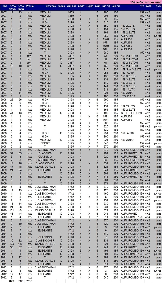

קבל את הרשימה המלאה של כל היחידות שעלו לכביש.
יש גם רמת גימור CLASSICO - בשנת 2009 שהייתה הניסיון של אלפא לתפוס נתח שוק בליסינג עם מחיר בקבוצה 5. זה הדגם שהגיע עם טאסות לגלגלים.
