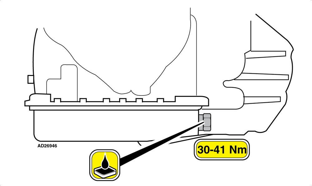

- מהי הקיבולת של שמן הגיר? לא הבנתי מהספר רכב (מצורף תמונה)
- האם אפשר להחליף את שמן לבד? שזה אומר להוציא חצי מהכמות (לא בטוח הכמות), דרך הבורג פקק מהקרטר, ולהוסיף לאט דרך פתח מדיד השמן?

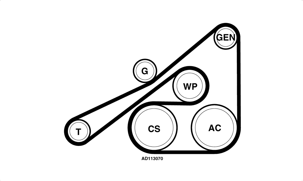

2. רשום בספר הרכב להחליף גם רצועת הנעה
- רצועת הנעה זה טיימינג?
- במאזדה 2 יש בכלל שרשרת, לזה הם התכוונו?
- יש גם רצועת מכלולים שדומה לטיימינג שמסובבת אלטרנטור, מדחס מזגן. אולי לזה הם התכוונו?
- מתי בכלל מחליפים אם בכלל את השרשרת?

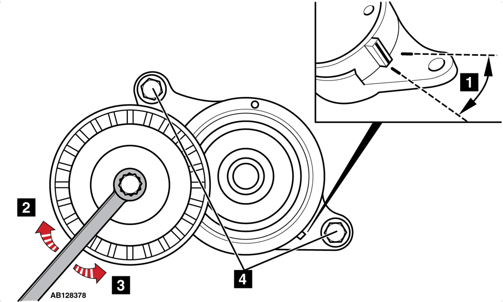

2. הכוונה לרצועת אביזרים. בשרשרת טיימינג אין צורך להתעסק אם אין בעיה.
מדובר במותחן אוטומטי, תפוס אותו עם רינג ותסובב עם כיוון השעון כדי להרפות.

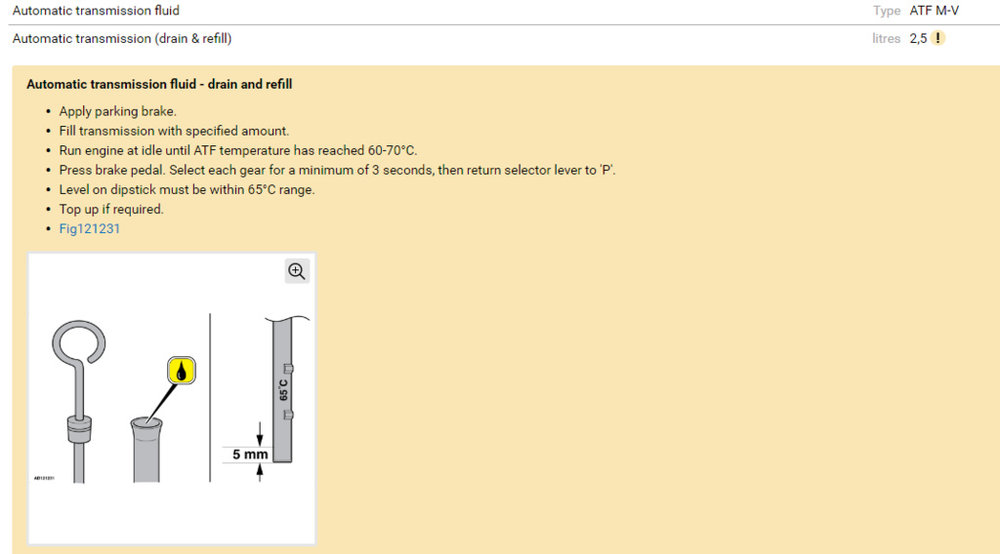

אסף, בהנחה שקיבולת שמן גיר היא 7 ליטר, האם 3 ליטר יספיקו להחלפה חלקית?
אתה לא חושב שזה קצת מדי? שלא יקרה מצב שהוא יתקע בלי שמן אחרי המילוי מחדש.
לפי אוטודאטה החלפה חלקית היא רק 2.5 ליטר.
הרכבים היחידים שנתקלתי שיוצא להם יותר מ-4 ליטר בהחלפה חלקית הם סובארו ומיצובישי.
Stay Dirty
תודה רבה..
האם רצוי לפתוח את הקרטר של הגיר, ולנקות?
או שמספיק להוציא מהפקק ניקוז 3 ליטר , ולהוסיף 3 ליטר?
