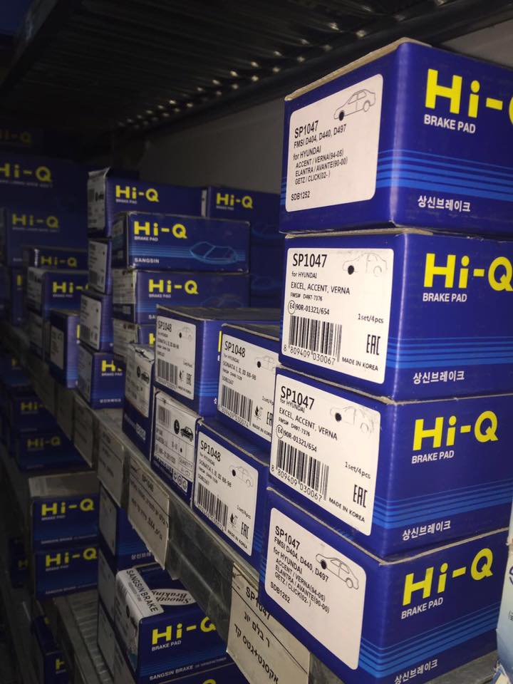

בכל מקרה פשוט קפוץ ליונדאי שופ בתל אביב וקנה כל מה שאתה צריך. רפידות HI-Q למשל זולות מאוד אצלהם.
