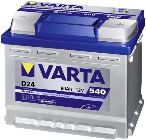

מצבר 60 אמפר בפולקסווגן מקורי שהגיע עם הרכב, הצליח לעבוד כמעט 6 שנים עד שסיים את דרכו.
לדעתי הוא עם ג'ל כי לא הוספו שום מים.
רשום עליו 3310, הכוונה לשבוע 33 (בין ה16 ל22 באוגוסט) של 2010?
נשמע הגיוני?
למה בארץ המצברי דרעק מסיימים אחרי בקושי שנתיים?
