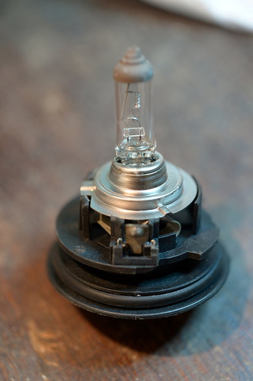

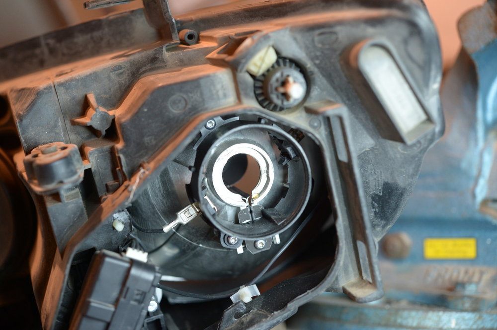

בגולף פלוס יש פנס ראשי מתוצרת Valeo עם תכנון לקוי. מחזיק הנורה נשלף החוצה כך שתוכל להחליף את הנורה בנוחות מחוץ לרכב.

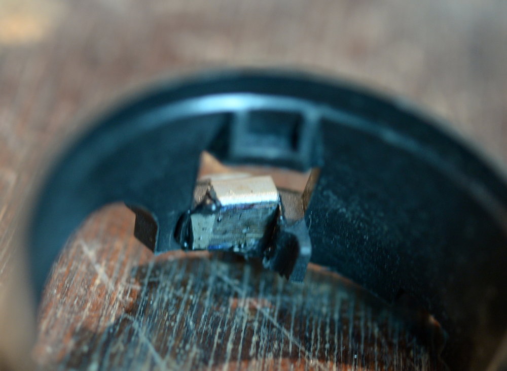

אך אויה, המגעים שמתחברים אליו נתונים בתוך טבעת פלסטיק. בהתחלה הפלסטיק נמס ומכסה את שטח המגע.
הפנס לא יידלק והחלפת נורה כמובן לא תעזור.
מעיון בפורומים גרמניים עולה שהתקלה נפוצה מאוד והפיתרון הרשמי של פולקסווגן הוא למכור לך פנס ראשי קומפלט!

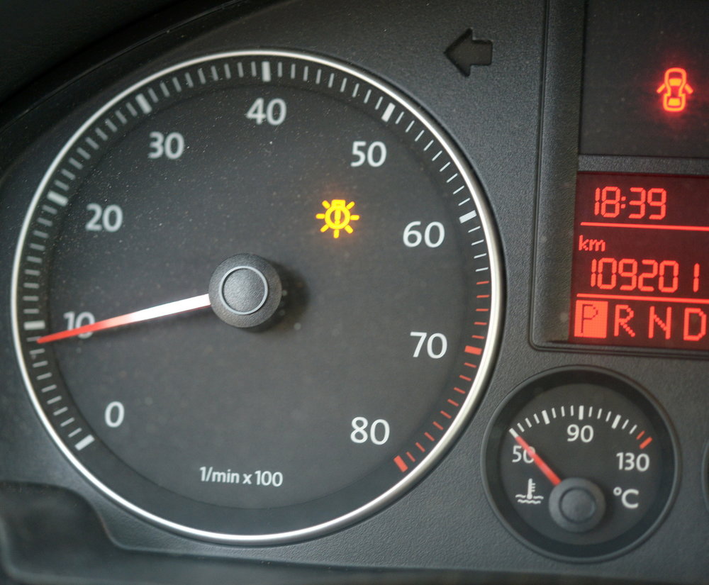

כבר למדתי לצערי לעשות את התיקון, עשיתי אותו כבר מספר פעמים בשני הפנסים. כל כמה חודשים נדלקת נורת "מנורה שרופה" בלוח השעונים.

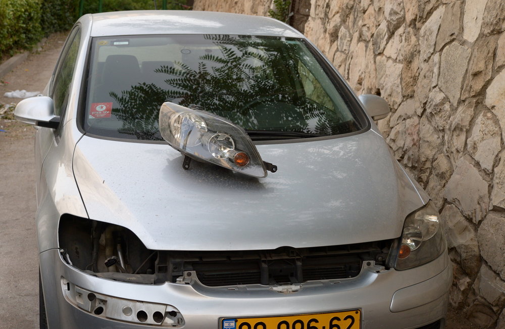

צריך לשלוף את הפנס מהאוטו, כדי להגיע אל הברגים שמחזיקים אותו צריך לפרק גריל קדמי ופס קישוט בפגוש.

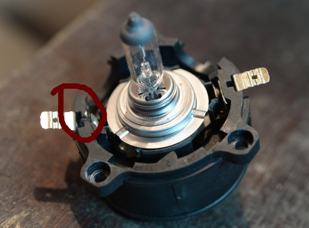

לאחר מכן ניתן לפרק את הטבעת שמחזיקה את בית הנורה ולגרד עם סכין את המגעים.
בפעם האחרונה גם הניקוי לא עזר, בדקתי את העניין והתברר שהמתכת שקעה בתוך הפלסטיק וכך נוצר מרחק בין שני הברזלים שאמורים לגעת אחד בשני.
רק כשבודקים עם מולטימטר מוליכות בין שני הפינים האמצעיים של השקע הראשי של הפנס, אתה יודע שהצלחת ויש מוליכות דרך הנורה.
עד הפעם הבאה..
פשוט תיכנון לקוי.
אם מישהו שמע על פיתרון אחר אשמח לדעת.

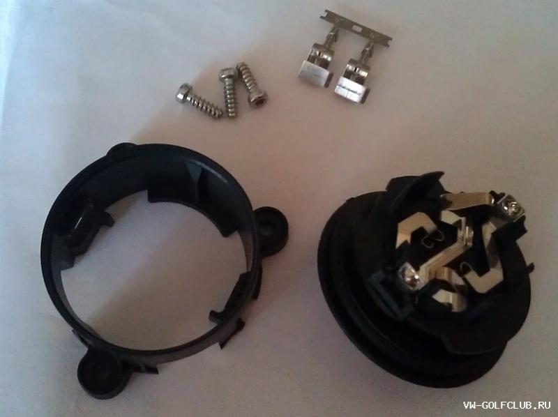

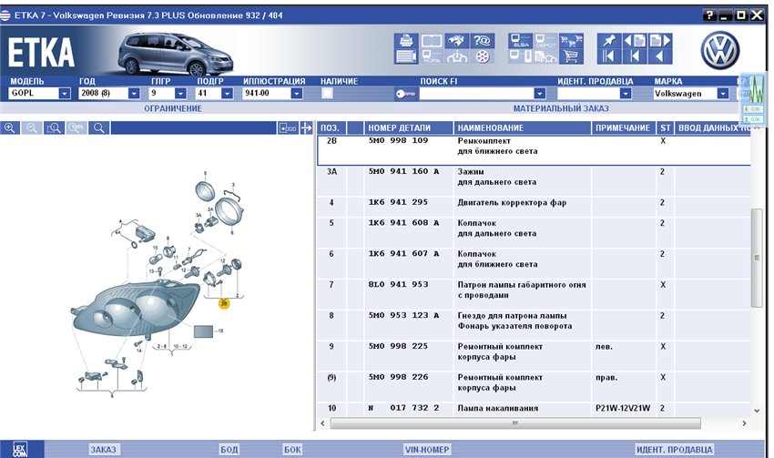

קיים קיט שיפוץ מקורי של הייצרן.
5M0998109.
נסה גם את המק"טים הבאים:
5M0941109

לדעתי לא ראית את הקיט הנכון כאשר חיפשת באינטרנט.
מצורפת תמונה של הקיט הנכון לדעתי.

נכון אני מחפש רק את החלקים שיש בתמונה. ישנם אתרים שמציגים קיט יותר נרחב עם חלקים נוספים שאני לא צריך, לדוגמה:
http://www.online-teile.com/volkswagen-ersatzteile/5M0998109_Repsatz.html
כשאזמין איך אדע אם אני מקבל את הסט הגדול והמיותר או את הקטן?
עמוס
תבדוק מול המחסן של צ'מפיון לפני שאתה אץ לרכוש באיביי או בחו"ל. בכול מקרה המחיר של הקיט נמוך בהרבה מפנס חדש שעלותו כמה אלפי שקלים.

ובכן, בדקתי בעצתך.
בצמפיון מחיר ליחידה אחת 413 ש"ח לפני מע"מ.
בגרמניה 2 יחידות עלו 280 ש"ח.
אין חדש..
