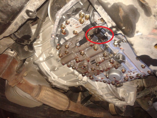

מחלה ידועה ביונדאי (אלנטרה, גטס, אקסנט)
תפרק קרטר, תחליף חיישן, וכמובן על הדרך את פילטר הגיר.
תקנה הכל מקורי ביונדאי שופ, כולל גלון 4 ליטר שמן SP3.
תיעזר בתמונות מהאלנטרה הזאת:
http://www.carsforum.co.il/vb/showthread.php?557609-%D7%A8%D7%95%D7%A6%D7%94-%D7%9C%D7%94%D7%95%D7%93%D7%95%D7%AA-%D7%9C%D7%9B%D7%A0%D7%95%D7%A4%D7%99%D7%99%D7%AA-%D7%94%D7%98%D7%99%D7%A4%D7%95%D7%9C%D7%99%D7%9D-%D7%94%D7%A9%D7%95%D7%98%D7%A4%D7%99%D7%9D!&p=4653301&viewfull=1#post4653301
ואת החיישן סימנתי לך באדום:
