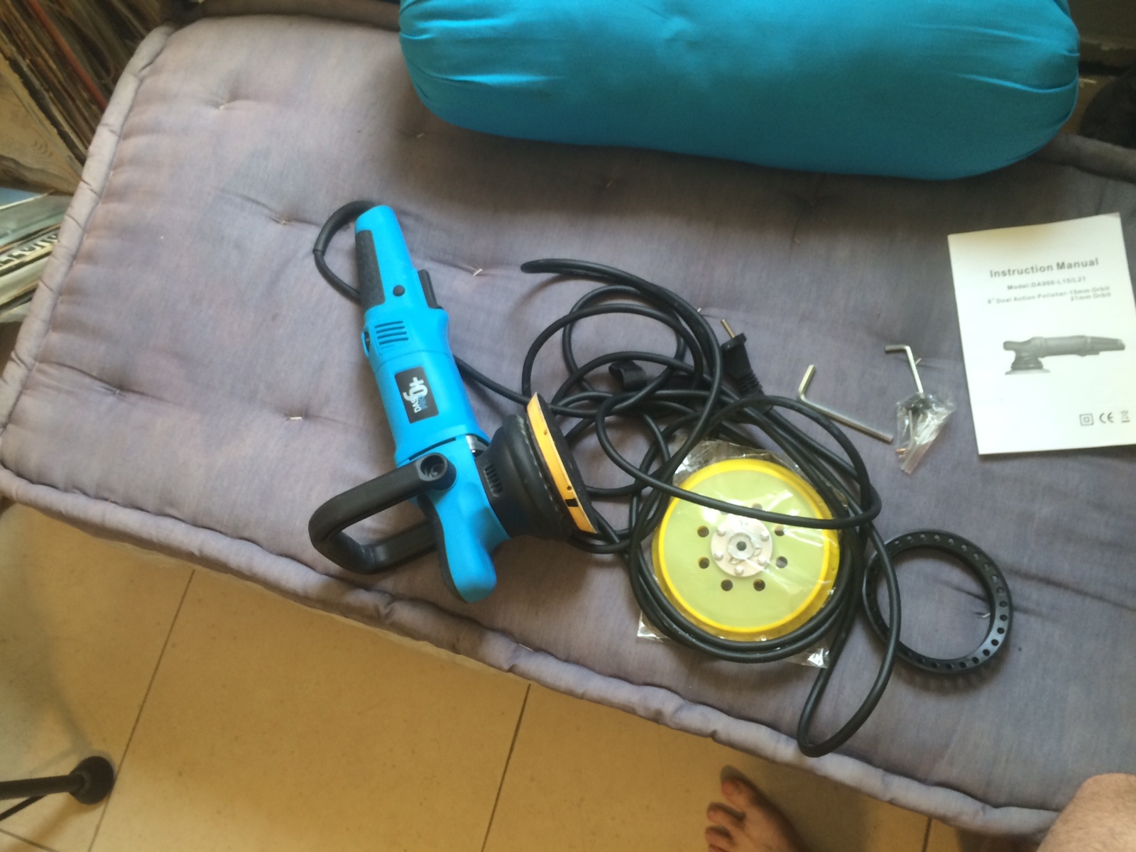

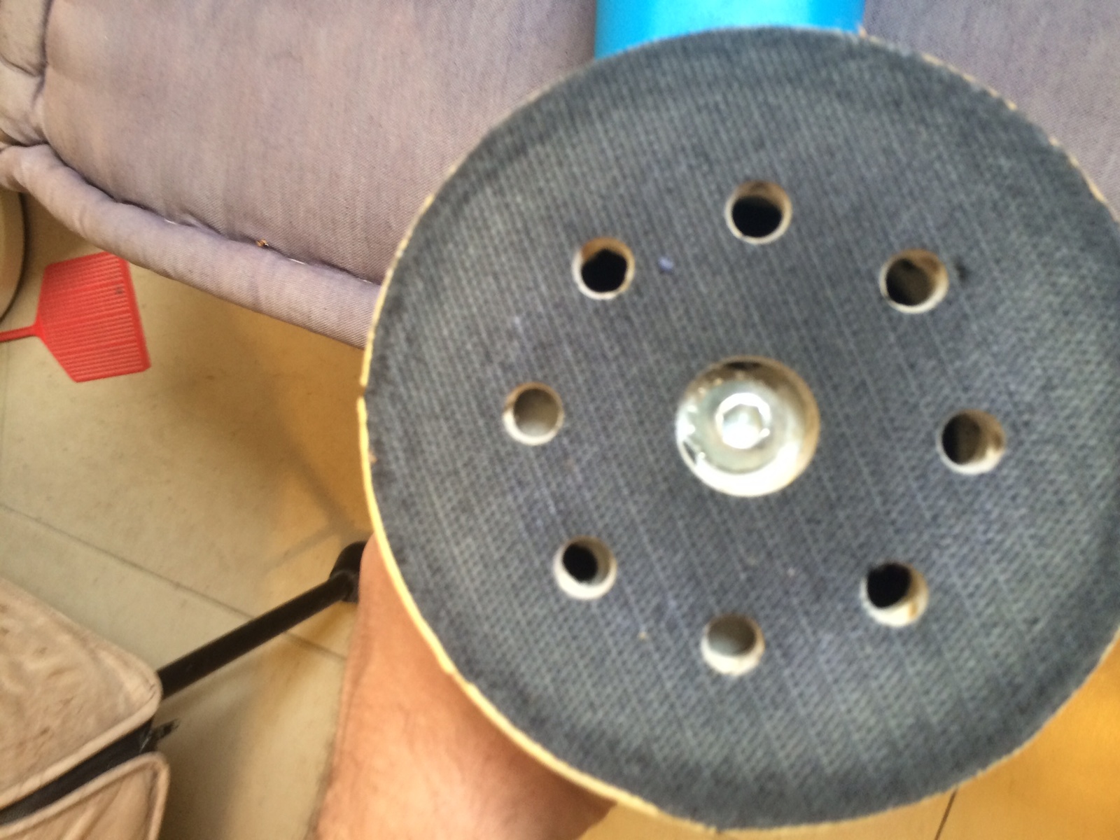

ArikC - הנה תמונות של המכונה שלי, עם מה שהיא הגיעה, DAS-6 Pro Plus:
אז להבנתי החיבור שלי לא מתאים. אם מישהו רוצה אותו בחינם שיבוא לקחת מירושלים. יש קישור שלו בתחילת הפוסט.

idan557 - תודה זה ככל הנראה מה שקרה. החיבור של הפלטה שקניתי מתאים ל-DAS6 Pro שבה יש הברגה ללא מפתח אלן בשונה מה-DAS6-Pro Plus.
[ATTACH=CONFIG]457803[/ATTACH]
[ATTACH=CONFIG]457802[/ATTACH]

גם לי יש מכונה כזו וגם אני הזמנתי בעבר בטעות פלטה לא מתאימה . הפלטות של הדאס6 הרגיל והדאס6 פלוס שונות בחיבור . בפלוס הפלטה מתחברת בעזרת בורג וברגיל היא מתחברת בעזרת תבריג ומפתח אומים (דק שמגיע עם המכונה) בכל מקרה מה שקנית לא מתאים למכונה .
