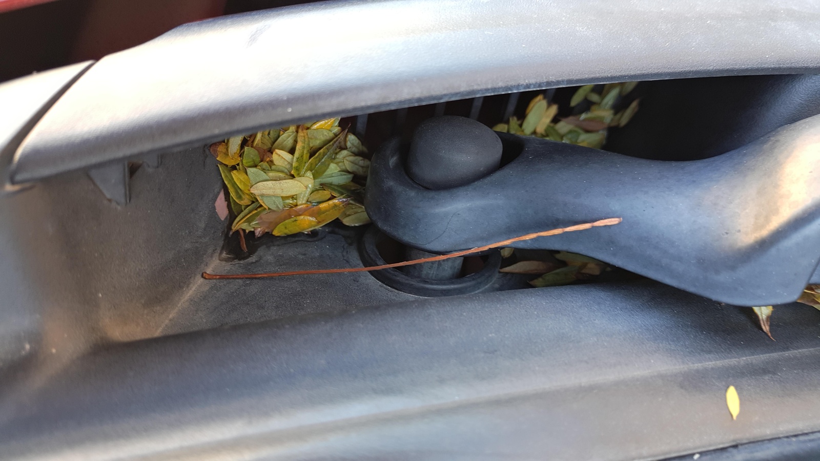

משהו מוזר שקרה לי - ביצעתי ניקוי + אוטם צבע על הפח + פרוקליר על השמשה , והחניתי את הרכב מתחת לעץ בחניה - לעץ אין פירות אבל יש לו עלים קטנים (אלו שמתקפלים שנוגעים בהם) אם אני לא טועה עץ המשי זה נקרא.
היה גשם מטורף שהוריד את כל העלים של העץ על הרכב, ולמחרת שבאתי לא היה זכר לא לאוטם על החלונות ולא על הפח! אחרי מנזרנה PL.
מעניין אותי לדעת האם אני לא היחיד בעניין, זה קורה בכל פעם שאני חונה תחתיו לדעתי הוא מפריש משהו שממש מסיר הכל, אפילו טשטש את העקבות של הסונקס BSD כשחניתי שוב תחת אותו עץ לאחר גשם.
אז אם למישהו זה קורה כדאי לקחת בחשבון..

יש עצים שהעלים שלהם חומצתיים כדי לתקוף את האדמה/סביבה על מנת למנוע צמחיה זרה מסביבם
כנראה הם רואים ברכב האדום שלך איום פוטנציאלי...
יצאתי רגע לצלם את העלים השטניים.
אז לכל מי שיש עץ כזה בבית, כנראה שלא משנה איזה סילנט יש על הרכב..הוא לא ישאר.
