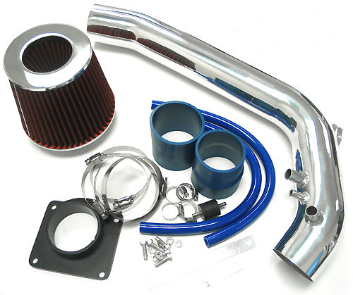

השאלה אולי קצת מטופשת אך רציתי לדעת איך ניקרא בעברית
cold air intake system
(האם פילטר אויר פתוח?) אם לא , מה ההבדל ביניהם ...
האם זה חוקי?
מה טווח המחירים ?
אם זה כדאי ברכב אוטומטי (לצערי הרב הרכבים אוטומטים)
ואם אפשר להשיג כזה לאופל וקטרה או לרנו 21

אני חושב שזה מערכת קירור אוויר או משהו כזה

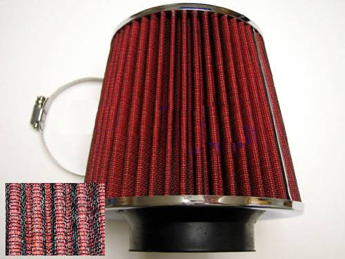

מה שכן פילטר אוויר פתוח הוא חוקי, לא ממש כדאי לשים אותו כיוון שהוא גורם לבלאי מואץ במנוע (משום כך לא שמו אותו ביצור) הוא אולי מספק עוד כמה כוחות סוס ועושה רעש יפה אבל זה יכול לגמור את האוטו אם אתה לא שם פילטר נכון (יש המון סוגים) עלות מתחיל מ 200 ויכול להגיע ל1000 שח תלוי הסוג
מערכת יניקת אוויר קר - cold air intake system
תפקידה לצנן מעט את האוויר לפני שהוא נכנס למנוע עצמו , אין קשר לפילטר , זהו צינור שבד"F מוליך בין הפילטר לסעפת היניקה או בית המצערת , הצינור מאפשר לפילטר לינוק אוויר ממקום יחסית קר יותר .
פילטר אוויר רגיל בד"כ ממוקם במקום בו הוא עלול או בחלק מהמקרים אכן יונק אוויר חם שרק גורע את האפקט מהמנוע .
.That is pure rubbish, try not to reply if you don't know what you're talking about
A cold air intake removes the flow restriction of the airbox and locating the filter in an area where it draws cooler air, meaning the air has higher density
Further more, because you are removing the restriction, the motor has easier job drawing air thereby throttle response improves and the less workload on the motor means that it will take less gas to move in the same speed and give more power during hard acceleration, all of which are going to be minor changes, but still some difference
