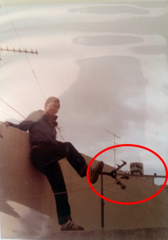

ההצבה של ה-GP במקביל לתורן קצת מוזרה, אני מניח שמשפיע על כיון הקרינה.
מאפיין נוסף של חובב רדיו - מה שנראה כמנוע לסיבוב האנטנה.
ומי שרוצה להשוות לאנטנות טלויזיה מהדור הקודם - יש צבר של יאגי כאלה בצד שמאל של התמונה. נראות מוזנחות למדי, לא מתאימות לחובב רדיו משקיע.

המצב המכני של האנטנה בתמונה טוב מידי בשביל אנטנות לקליטת שידורי טלוויזיה. בתמונה ניתן להבחין באנטנות נוספות עם משטח ארקה הבנוי ממספר מוטות בזווית מסויימת כלפי האופק ככה שהדבר מצביע על אנטנות של חובב רדיו.

זו אנטנה של חובב רדיו - ויש שם יותר מאנטנה אחת על פי מה שאני רואה:
האנטנה הגדולה למעלה (מה שקראנו פעם 3 element beam) היא אנטנה כיוונית לתדרי HF ובבסיסה יש מנוע שמסובב אותה לכיוון הרצוי, ובנוסף אליה בערך באמצע התורן נראה לי שיש אנטנה אנכית רב כיוונית לתדרי VHF (מה שקראנו פעם מכשירי "2 מטר").

בודאות אנטנה של חובב רדיו , בבית הוריי (מגוריי הקודם) עד היום עומדות אנטנות דומות שביצעתי בהן שימוש כחובב רדיו, אך מאז עברו הרבה מים בנהר , אני עברתי משם ורק התורן נשאר כעדות אילמת לנעוריי (:
שים לב שהעליונות אלו אנטנות בעלות אופציה של סיבוב , תורן מסתובב, התחתונות אלו מבצעות את השידור, עליונות קולטות, תחתונות משדרות,

elians - האנטנה העליונה - על מנוע - היא 4ELBM, אבל לא ברור לי אם ל-HF מלא או ל-10/6 מ' או משהו דומה (קשה להתרשם מהמידות בצילום), וקרוב לודאי משמשת לשידור וקליטה כאחד (עם מיתוג במקמ"ש) ה-GP כנראה אכן ל-2 מ'.
האנטנות משמאל נראות כאנטנות טלויזיה משנות ה-60/70 שמכוונות למשדרים של הטלויזיה הישראלית (מה שנקרא כעת "הערוץ ראשון") והמדינות השכנות.
התורן השלישי (נראה בצד שמאל של התמונה הראשונה) הוא כנראה תורן נטוש של טלויזיה ב-VHF.
