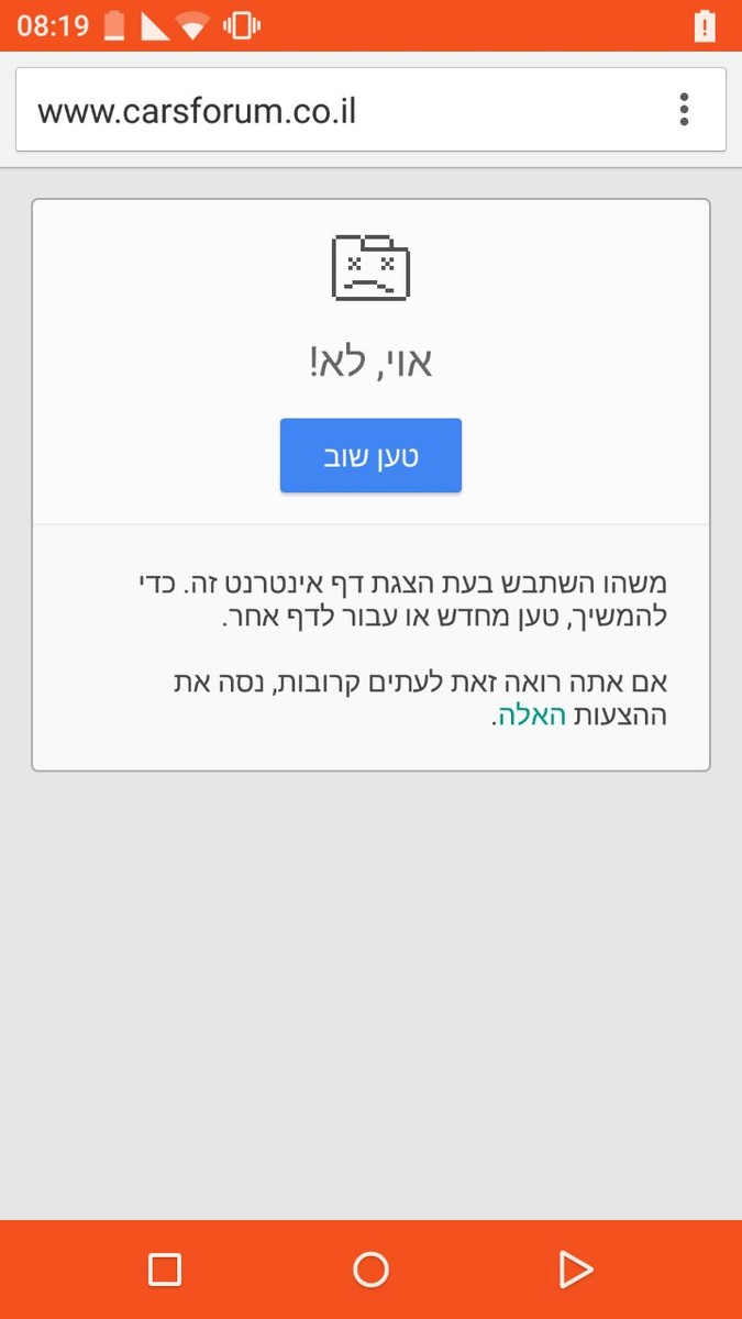

היי,
כאשר אני מתחיל לגלוש במכשיר באיזשהו שלב הדפדפן מתחיל לקרוס כמה פעמים ברצף, זה מתחיל ממסכים שחורים שפתעום מופיעים, חלונית שכתוב בה שהחלון קרס ואפשר לרענן ועד לקריסת האפליקציה כולה ותקיעת המכשיר.
עכשיו איפה הקאץ'- בהתחלה חשבתי שהגוגל כרום אשם, הורדתי אופרה והמצב זהה.
ניקיתי כמה פעמים כבר נתונים וזכרון של הכרום דרך הגדרות המכשיר,לא עזר.
איפסתי את המכשיר להגדרות יצרן והתקנתי עליו מחדש את כל האפליקציות שלי,לא עזר.
כרגע אני לא יכול לגלוש, אני לא יכול להיכנס בתוך הפייסבוק עצמו לשום לינק ובכלל כל מה שקשור לכניסה לדפדפן גומר את המכשיר.
עזרה לפני שאני זורק את המכשיר לים?
או תכלס לפני שאני ממש את השנתיים אחריות שלי...

תנסה את הדולפין, אין לי בעיות קריסה איתו.
אם לא עוזר תעשה מחיקה כללית למכשיר. זאת בעיית תוכנה, אין לך למה להפעיל אחריות.
אני אישית מעדיף את האפשרות השניה.
עריכה אחרונה על ידי R'n'B
עושה רושם שהשיטה השנייה הביאה שינוי.
בינתיים הכל תקין, ההודעה הזאת נשלחת מהמכשיר!
תודה!

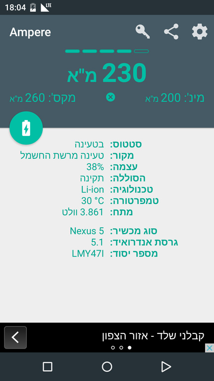

יש ברשותי נקסוס 5 עם גרסה 5.1 LMY47I (גם בגרסה LMY47D היתה התופעה) , לפעמים המכשיר לא נטען (הוא מראה שהוא מחובר לחשמל והוא בטעינה אך אחוז הסוללה נשאר תקוע ולא עולה). מצב זה יכול להמשך גם במשך שלוש שעות ויותר.
האם עוד מישהו נתקל בתופעה? יש למישהו רעיון מה התקלה?

אצלי יש בדיוק את אותה הבעיה. אני משתמש בכבל של שני ש"ח שקניתי באיביי ומנסה להטעין מUSB של מחשב ישן.
כדי שהמכשיר יטען אתה צריך לפחות זרם טעינה של 500MA, כבל מטען טוב יעברו גם את ה1.2A.
אתה מטעין מUSB או משקע חשמל?
אם USB תנסה להטעין משקע חשמל.
אם מקיר תחליף כבל / מטען.
תדווח בבקשה אם משהו מזה עזר.

לבחור עם הסוללה - אם קנית את המכשיר בארץ אז זה לא המטען המקורי. בארץ הם פותחים את החבילה ושמים מטען נחות יותר תבדוק כמה אמפר רשום על המטען שלך, המקורי של הנקסוס 4 שלי מוציא 1.2A מי שקנה בארץ קיבל מטען 0.7 אמפר)
אתה צריך לפחות 1.2A, גם לפעמים תלוי באיכות הכבל שאתה מחבר אליו... קניתי כמה מטענים מקוריים של lg 1.2A עם כבלים של iFrogz מעולים.
אגב תשים לב אם יש לך משהו כבד שרץ ברקע ולכן קצב הטעינה איטי
אם אתה רוצה לנטר את הסוללה בלייב תוריד GSam battery אפליקציה חובה בכל אנדרואיד.

ביצעתי factory reset כבר שלוש (!) פעמים,כל פעם עזר לשבוע ואז חזרה הבעיה.
אגב ככה נראה הדף שאני מקבל, אחרי כמה ניסיונות לטעון מחדש הדף עולה אבל יכול לקרוס שוב וגם לגרום לאפליקציה להיסגר ולתקוע את המכשיר.
גם המקלדת לפעמים מסרבת לעלות בדפדפן.
