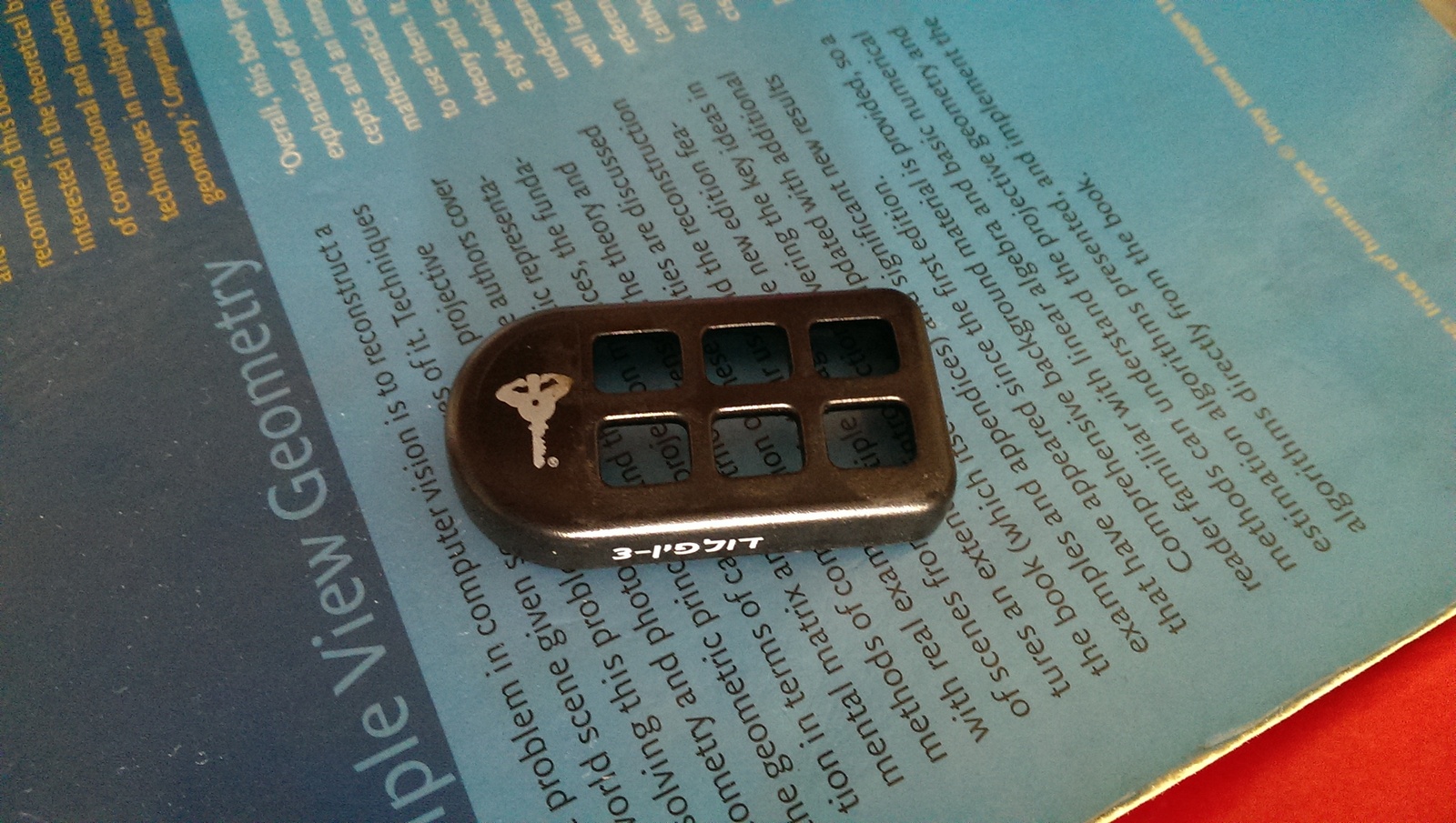

הקודנית ברכב (יונדאי אקסנט) לא מגיבה טוב בימים קרים, והחלטתי להחליף את הגומיה.
העניין הוא שבמקום יחיד בו מצאתי גומיה כזו, הם רוצים עליה 60 ש"ח. מחיר סופר מוגזם לטעמי.
האם יש דרך לתקן את הגומיה (הגומיה שלמה, אולי יש חומר שאפשר למרוח/לנקות)? או לחילופין מישהו מכיר מקום בו אפשר לקנות את הגומיה במחיר הוגן? אני מדבר על אזור חיפה.
תודה רבה,
אולג

האם הגומיה של שלוח מקשים היא בצבע לבן?
אם היא בצבע לבן, החלפת הגומיה פותרת את הבעיה.
אם היא בצבע שחור, בדרך כלל אין את הביעה הזאת. ואם יש בעיה, קיים סיכוי שהחלפת גומיה לא תעזור, צריך להחליף את יחידת המקשים כולה.
הגומיה בצבע שחור. בימים האחרונים הגומיה מתפקדת בסדר, אך היו ימים שהיה צריך ללחוץ מאוד חזק כדי שמקש ילחץ, ואז לפעמים המקש "נלחץ" פעמיים.
לי היה סיפור דומה עם הקודנית.
החלפתי את הגומי של המקשים בעלות של 80 ש"ח (כולל עבודה) ומאז היא כמו חדשה.
המתקין טען שזו תקלה נפוצה מאוד שנגרמת משחיקה של הפחמים המודבקים בצידו הפנימי של הגומי.
