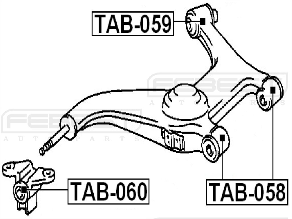

כל משולש כולל למעשה ארבע בוקסות, מהאיור שצירפתי אתה יודע לומר איזה בוקסות הן הלקויות או שאתה מעוניין להחליף את כולן?

האיור המצורף הוא מתוך הקטלוג של FEBEST. כל משולש צריך 4 בוקסות. בשביל שני המשולשים תצטרך:
ארבע בוקסות TAB-058
שתי בוקסות TAB-059
ושתי בוקסות TAB-060
כל העסק הזה צריך לעלות באיזור 133.6$ כולל משלוח בתוך ארה"ב. משלוח לארץ ייקר את זה בעוד כמה עשרות דולרים טובים ולכן לדעתי הכי טוב יהיה להביא את זה עם מישהו במזוודה לארץ, לשלוח את זה דרך חברה כמו buy2usa או לחפש את הבוקסות האלה בארץ, אם קיים יבואן לחברה הזו. לחילופין אם תריץ בגוגל את המק"ט הזה תקבל עוד חברות שמייצרות בוקסות כאלה ואת המק"טים שלהן ואולי את זה יהיה ניתן למצוא בארץ.
