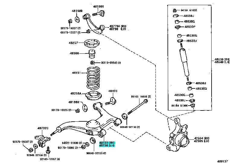

רק מוודא - אנחנו מדברים על החלק שממורקר בטורקיז? לחילופין הבעייה היא באחד החלקים שמוצגים באיור?
איתמר
איתמר
אכן זהו החלק במדויק! משולש תחתון..

לכן ביקשתי מספר שלדה, אני מוצא את המק"טים מתוך תוכנת המק"טים של טויוטה.
האם כל המשולש צריך החלפה או רק הבושינגים הפנימיים? בכל משולש יש ארבעה בושינגים.

אכן רק התותבים למשולש
יש טיפה חופש והבוחן בטסט פסל ורשם תותבים למשולשים. (בנסיעה לא מורגש משהו מיוחד)
העניין הוא שחברי פנה לכמה בעלי מוסכים שמתעסקים אם הרכב הזה ספציפית ,וכולם אמרו לו שהמשולש הזה קשה להשגה בגלל היות הרכב גיר ידני ,ולא מתאים לו משולש של אוטומט. וכן אמרו לו שלא ניתן לשפץ אותו.. (אל אף שלפי התמונות והסרטוט שצירפת נראה בעיין שאין סיבה שלא יתאפשר להחליף את הבוקסות שלו
