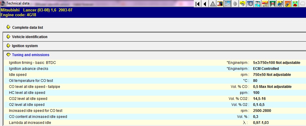

לנסר 2007
על פי היצרן סל"ד סרק תקין ברכב שלך הוא 750 פלוס מינוס 50
[ATTACH=CONFIG]407866[/ATTACH]
יגאל תודה!
אז אם ככה יש לי 2 שאלות : הראשונה האם ניתוק המצבר הוא זה שהחזיר את הסלד לאיזור הנמוך ?
ואם כן האם שווה לנתק אותו שוב?
והשנייה איך אני יודע בוודאות שהטורים עומדים על איזור ה650 הרי אין מספרים ומצאתי את עצמי בוהה כמה דקות בנסיון להבין עד כמה המחוג מעל ל500
