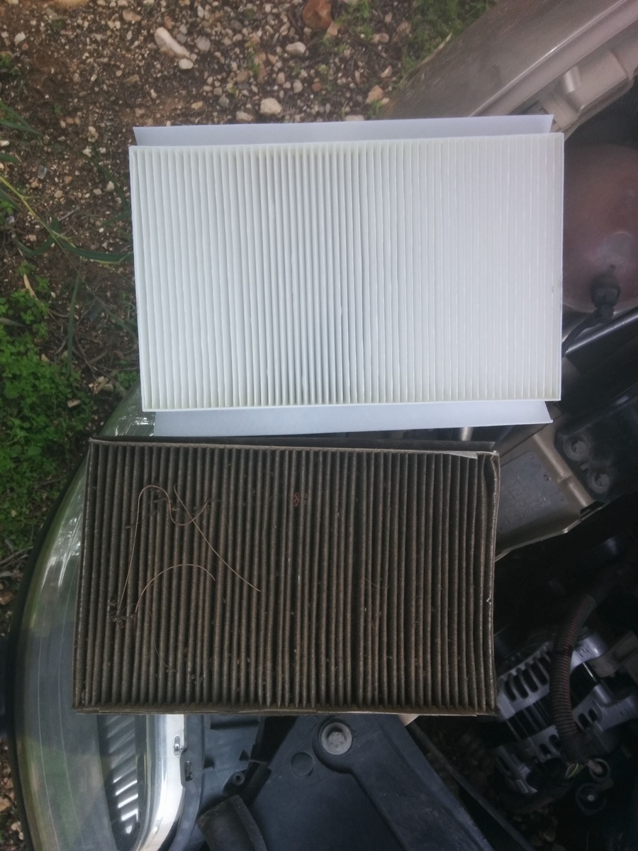

תודה, הוחלף פילטר מזגן והוחלף הנוזל קירור, למזלי הנוזל הקודם היה נוזל קירור יעודי ולא מי ברז.
עוד שאלה פחות שייכת לנושא, הרכב מרגיש דיי נוקשה מבחינת מהמורות בכביש, גובהו בסדר ביחס לסי4 אחרות, אחרי באמפר הוא לא מתנדנד או משהו אך הנסיעה היא נוקשית ברמה שאני לא רגיל אליה, האם זה נורמלי או שיש בעיה כלשהי בבולמים?
כמו כן מצרף תמונה של הפילטר מזגן.
