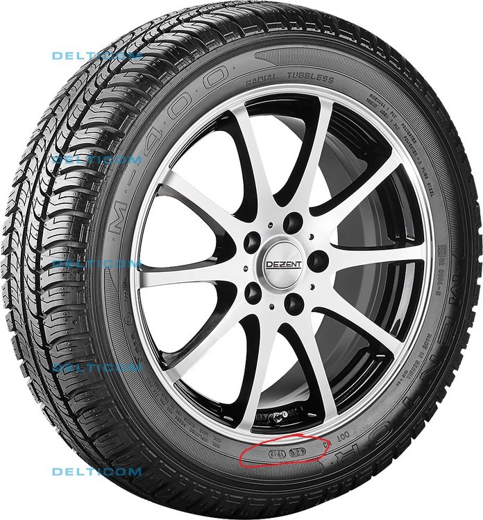

תאריך הייצור מוטבע ע"ג הצמיג בצורת 4 ספרות.
נשמע לי הזוי ו/או תמוה שהמוכר בפנצ'ריה אמר לך שאין עליהם תאריך יצור.
רק ברשותך להוסיף למענו - 4 ספרות מוקפות באליפסה כאשר השתיים הראשונות משמאל מציינות את השבוע מתוך השנה ואחרי הלוכסן את השנה למשל 11/14 זה אומר יוצר בשבוע ה11 (סוף מרץ) 2014.

אם נראה שאין תאריך על הצמיג, כנראה שהוא נמצא על הדופן הפנימית שלו (כלומר, תעבור לצד השני של הרכב, שם הדופן הפנימית של הצד השני תהפוך להיות הדופן החיצונית).
כך זה נראה על הצמיג הספציפי שלך:
בצד הפנימי לא אמור להיות תאריך.
בצמיגי ה-Bridgestone על ה-208 שלי ועל ה-Hankook ב-i10 הקודמת התאריך היה טבוע מהצד הפנימי בלבד. על צמיגי ה-Michelin החדשים במונדאו התאריך טבוע גם בצד החיצוני וגם בצד הפנימי.
גם אני התקנתי בשבוע שעבר זוג צמיגים חדשים והתאריך נמצא בדופן הפנימית, קרוב לוודאי שהתאריך נמצא בדופן הפנימית.
במידה ואין תאריך על 2 הדפנות משהו מסריח 8)

חברים אין צורך להתווכח איפה אמור להיות מוטבע התאריך. האם בצד הפנימי או החיצוני.
במקרה זה, הצמיג הינו בעל סוליה סימטרית כך שאין משמעות לכיוון ההתקנה וכך אם התאריך מוטבע רק בצד אחד הוא יכול להיות בחוץ או בפנים.
אם זכורני נכון, על פי הוראות משרד התחבורה התאריך צריך להיות בחוץ ומצויין על החשבונית.
