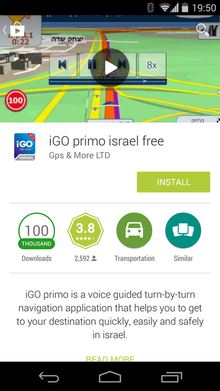

לפני כמה שבועות התקנתי לחבר אפליקצית ניווט Primo על כרטיס הזכרון (SDcard).
בשלב מסויים הוא שדרג את גרסת האנדרואיד (ל-4.4.2) של המכשיר (גלקסי S4, אני מניח שהיה 4.2.2).
בשלב מסויים, הגדרת מועדפים באפליקציה "תקעה" לו את התוכנה, והוא החליט להסיר את האפליקציה להתקין מחדש. ההתקנה נכשלה והתקבלה ההודעה הבאה:
[font=arial]/data/data/com.nng.[/font][font=arial]igoprimoisr.javaclient/sys.txt open failed:EACCESS (prmission denied)[/font]
בזמן ההתקנה, האפליקציה מנסה ליצור על כרטיס הזכרון את הקובץ sys.txt ולא מצליחה. לדעתי משהו השתנה בהרשאות בזמן שדרוג, ולכן ההתקנה המחודשת נכשלת. אם מתקינים בזכרון הפנימי זה עובד טוב.
אני סבור שגם ה"תקיעה" שנוצרה בהגדרת המועדפים נובעת מהרשאות הכתיבה, כי שינויים בהגדרות התוכנה נכתבים בקובץ system.ini, שבהתקנה המקורית נמצא על ה-SDcard.
מישהו מכיר את התופעה? יש דרך לעקוף אותה? המכשיר אורגינל, לא rooted.
תודה.
חיפשתי בגוגל, במקרה יש אנשים עם בעיה דומה http://www.gpspower.net/igo-software-tools/326230-igo-primo-israel-9-6-29-390522-28-apr-2014-a-7.html
This is due to the change Google made in the Kitkat update. Android 4.4 KitKat removes your ability to write files to the MicroSD card.
So the "Save" folder cannot be created.
If you are rooted, you can simply fix this by reverting the change that Google made. You can use this free app to automate the process:
בקיצור צריך ROOT וצריך את האפליקציה הזאת https://play.google.com/store/apps/details?id=nextapp.sdfix&hl=en
