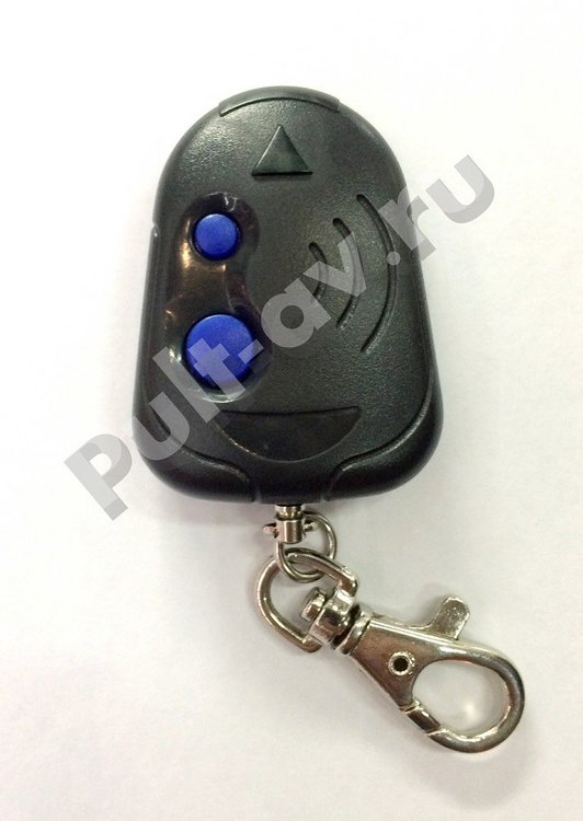

יש לי בבית מחסום (עולה ויורד-כנראה מסוג "עופר") וקיבלתי רק שלט אחד למחסום ואני מעוניין לשכפל את השלט מבלי לפשוט את הרגל. :-D
דיברתי עם המתקין והוא אמר לי שהסוג שלט שצריך הוא "רולינג קוד" והוא דורש 150 ש"ח.
לפי מה שקראתי בפורום ניתן לרכוש מאיביי וללמד את השלט החדש לפתוח את המחסום.
השלט שיש לי הוא כזה:
השלט הוא מסוג TR-300S של חברת GSN.
מישהו יכול להמליץ לי על שלט מאיביי (עדיף לפי דגם) שאוכל להזמין?

אני אגלה לך מה הסוד כאן - פשוט מאד !
אתה לא צריך לשכפל את השלט, אלא ללמד את השער לקרא שלט חדש. השלטים מהסוג הזה לא לומדים אלא משדרים קוד שמתחלף לפי אלגוריתם מסויים, וכל מה שהשלט יודע לעשות זה לשדר את הקודים שלו.
התהליך הוא שאתה מביא שלט חדש מתאים, פותח את קופסת הבקרה של השער, בפנים אמור להיות כפתור או JUMPER שמעביר את השער למצב לימוד, לוחץ על הכפתור בשלט למשך מספר שניות, והשער מעכשיו למד את השלט החדש, מחזיר את JUMPER חזרה וסוגר את הקופסה.
זה בגדול.
תתחיל מזה שתפתח את קופסת הבקרה, תחפש מי היצרן של מעגל הבקרה ולפי זה תחפש שלט תואם.
אבל כל זה בהנחה שמדובר בשער פרטי שלך. אם מדובר בשער לחנייה משותפת בבניין, אני במקומך לא הייתי מתעסק עם זה.
עריכה אחרונה על ידי martines
כשמדובר בקודים משתנים, משתמשים בתדר יחיד ומדוייק, ומה שקובע מה יהיה התדר זה הבקר של המנוע שהוא הכרטיס האלקטרוני ששולט על המנוע. תתחיל משם, תפתח את קופסת הבקרה של השער תסתכל על הכרטיס ותחפש מי היצרן. או שתצלם אותו ושים תמונה כאן ונוכל לנסות לעזור לך.
