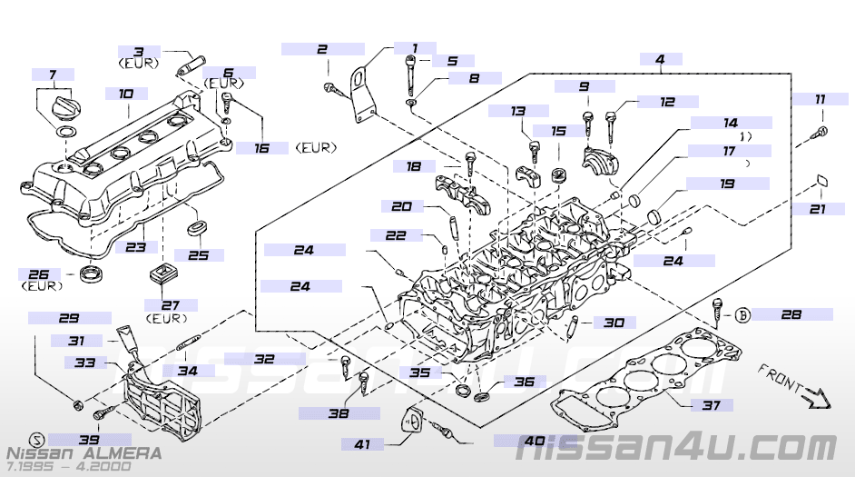

שלום לכולם אני נירשמתי היום כי יש לי בעיה ואני אודה מאוד אם תוכלו לעזור לי
יש לי נזילה מהמנוע תוכלו להגיד לי בבקשה ממה זה נגרם ואם התיקון יעלה הרבה.
דגם: ניסאן אלמרה 2002.
תודה רבה לכל העוזרים.
לפי מה שהבנתי מהתמונות, הנזילה היא בין הראש-מנוע לבלוק.
באופן כללי המנוע בנוי כמו סנדביץ: בלוק>ראש>מכסה שסתומים (את כל אלה אתה רואה חיצונית בלי לפרק כלום).
בין כל שכבה יש אטם, כאשר האטם ראש (פקונג) הוא מתכתי.
כנראה שהאטם ראש נאכל לך.
לגבי מחירים ומה צריך לעשות, זה תלוי מה המצב של המנוע.
הוא עבר התחממות?
עשית פעם ראש?
המים מתערבבים לך עם השמן\הרכב מעשן?
כמה המנוע עבר?
כרגע, כמה שמן הולך לך על הנזילה?
לפי התמונות מדובר באטם מכסה שסתומים פגום ולא באטם ראש מנוע, זה יעלה כמה מאות שקלים תלוי במוסך.
מספר 23
ורציתי להודות לכם כי אני ממש נלחצתי ולא הבנתי מה לעשות אז אתם אומרים שאני צריך להחליף אטם מכסה שסתומים פגום
לי אישית זה נראה כמו אטם מכסה שסתומים שהתבייש.
ניר, לא ברור לי מה הקשר הישיר של מצב המנוע להחלפת האטם.
TUZEDEX, כמות השמן שנעלמת במצב כזה היא שולית. אם כמות השמן קטנה כמו שנראה בתמונות, אתה יכול להמשיך לנסוע ככה
ולנגב מדי פעם.
