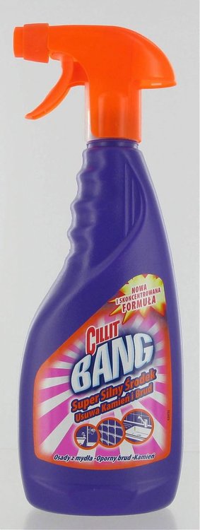

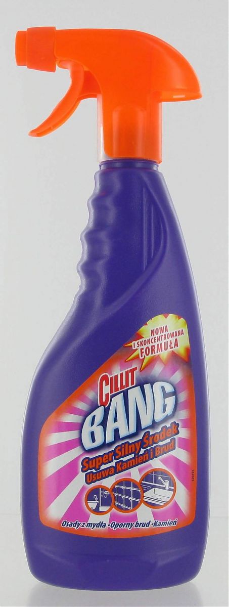

הסיליט היא בעצמה חומצה.

הסיליט הזה יתן לו עוד גוונים "יפים"
