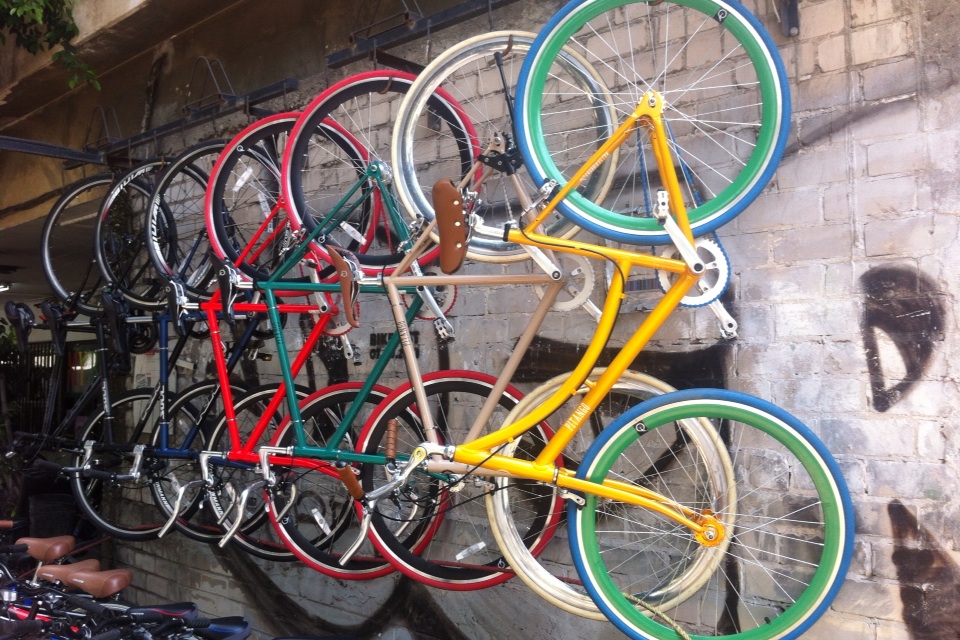

צמיג מגומי צבעוני

הצבע השחור בצמיג מקורו ב- carbon black.
תוסף זה מהווה תפקיד חשוב בשמירה על אורך חיי הצמיג ע"י כך שהוא מגן על הגומי מפני קרינת השמש.
את אותו התוסף ניתן למצוא בעוד המון חלקים שחורים ברכב כולל בדש-בורד.
במקרה שרוצים לייצר חלקי פלסטיק אשר יהיו עמידים בפני קרינת השמש אך לא שחורים, ישנם תוספים שונים אשר עושים זאת (מייצבי UV) אך לאלו שני חסרונות עיקריים, א. הם יקרים יותר באופן משמעותי, ב. הם פחות יעילים.
יחד עם זאת במקרים מסויימים, כאשר רוצים להמנע מהצבע השחור, אכן עושים בהם שימוש (לדוגמא: ריהוט גן).
יחד עם זאת, בדוגמא של צמיג לאופניים (ומסוג זול מאוד), סביר להניח שפשוט וויתרו על הגנה בפני UV או הסתפקו בהגנה חלשה/בסיסית ביותר.
אני לא בטוח שבמקרה של צמיג לרכב אתה תעריך זאת.
