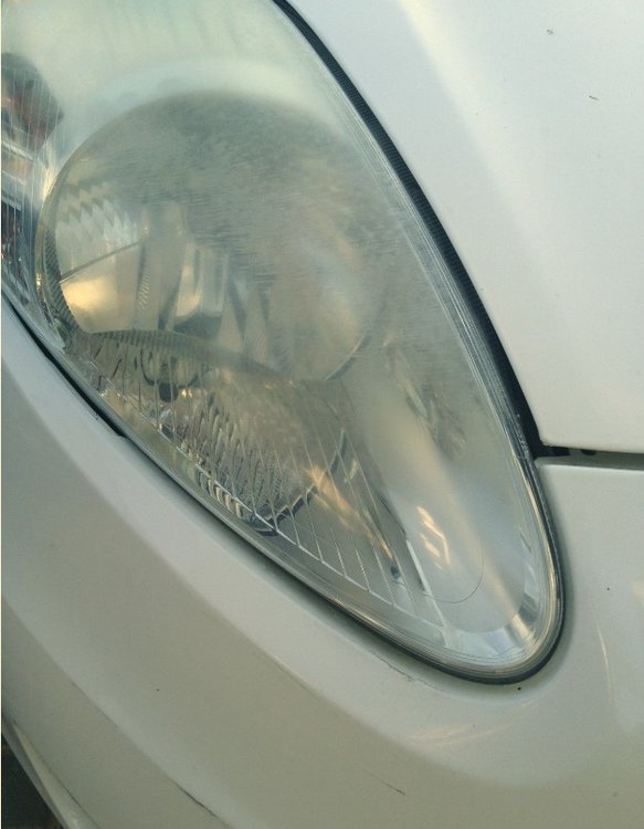

בשורה התחתונה, יש לי שני רכבים, מאזדה 3 ופונטו גרנדה,
במאזדה יש מעט מאוד עריכות, אבל בעיקר כתמים גדולים שלא ברור האם החידוש יעזור,
ובפיאט יש משהו שנראה כמו מעט עכירות, מצ"ב 5 תמונות, שלושת הראשונות של המאזדה ושתי האחרונות של הפיאט.

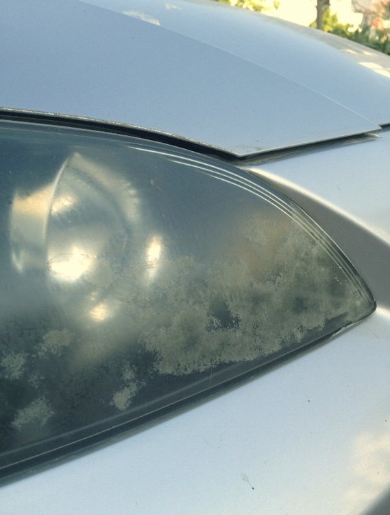

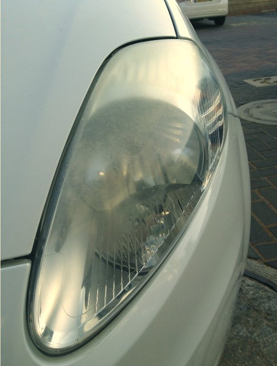

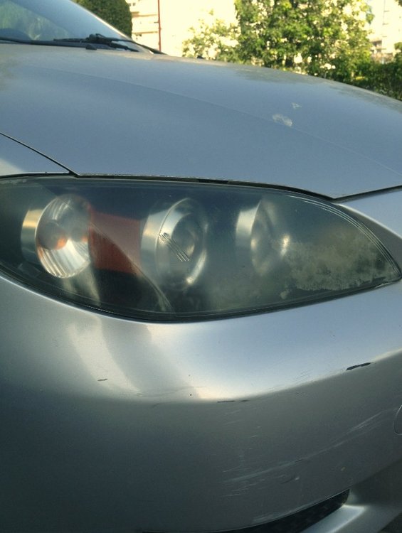

במאזדה, בפנס אחד יש כתמים בחלק העליון, ושאר הפנס נראה בסדר (תמונה 1),
בפנס השני יש כתמים גדולים ואטומים בחלק בימני (תמונות 2 ו 3),
ובפיאט אין כתמים נראה פשוט מעט עכור (תמונות 4 ו 5).
1. האם חידוש למאזדה בכלל, ולכתמים בפרט, יעזור, או שהכתמים זו בעיה אחרת?
2. האם חידוש לפיאט יעזור, או שזו לא עכירות?
3. שירות עד הבית יעלה כ 200 ש"ח לכל רכב, או לבצע זאת בעצמי,
השאלה היא האם השירות (ושל מי מומלץ) יחזיק מעמד לאורך זמן, או שעדיף לבצע לבד?
4. במידה ואבצע זאת בעצמי, האם יש הבדל בין רכישת ערכת DIY (כ 100 ש"ח לערכה),
לעומת רכישת הרכיבים הספציפיים המופיעים בלינק?
במידה ואין הבדל מהותי, כלומר, הרכיבים שמקבלים בערכה הם טובים, אני מעדיף להזמין ערכה מוכנה.
אשמח לקבל לינק לערכה מומלצת.
תודה.
